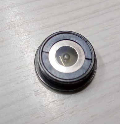

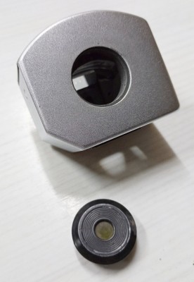

Привет. Кто нибудь ремонтировал видик от первого железного горизонта? Все удачно разобрал, но как снять круглый уровень никак не пойму. Снимать надо потому что разбит, если удачно снять, вполне реально заменить на любой китайский. Как он снимается, вывинчивается или вклеен? Или запрессован и не снимается?
СообщениеДобавлено: 11 ноя 2023, 15:13  Заголовок сообщения:
Сообщения: 187
Выкручивается, упёрся большим пальцем и вывинтил, сам уровень разбирается снизу
