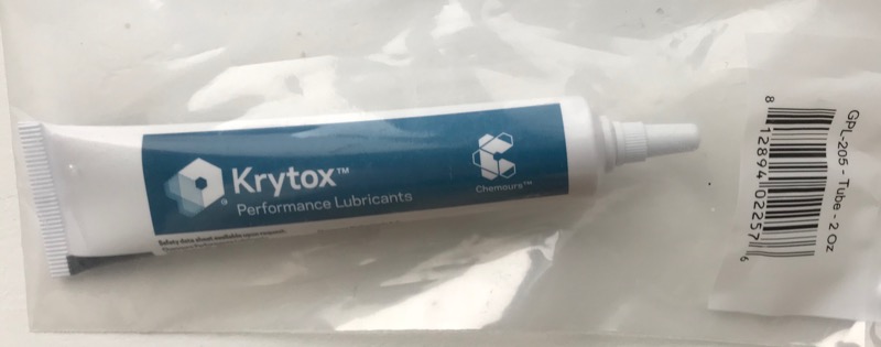

Все кустарщина какая-то. Есть современные смазки, уникальные по составу и свойствам. В родной же объектив пихаем. Какая ШРБ? Дед мой 40 лет назад с ней шаровые ремонтировал.
Только Krytox :)
E2BD4F6B-DDB0-4072-BBEF-30A1599143DD.jpeg [ 41.84 КБ | Просмотров: 10122 ]
Только Krytox :)
205?

Krytox - он, конечно, krytox... Но вот в местных магазинах его... А в интернете цена... Короче, или козырный любимый объектив им мазать, или купить новый отмихельсоненный (даже дешевле). Но, возможно, я плохо пользуюсь поисковиком.
В любом случае, знать имя "вице-бога" желательно.
Только Krytox :)
205?
У меня 205 и 206. Чуть разные по густоте и минимальной температуре.
20-граммового тюбика хватит на десятки объективов
Только Krytox :)
205?
То есть владельцу линз на всю жизнь.)
Вот только в нашем инете ничего не нашел(
Самое дешевое предложение вот выходит http://www.ebay.com/itm/NEW-5-oz-14-gm- ... 1278446192
40$ с доставкой
