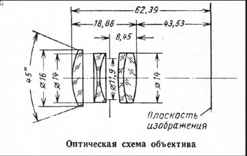

Здравствуйте. Достался тут тубусный Индустар-22 производства КМЗ. Столкнулся с такими проблемами: сильная разъюстировка (чтобы шкала расстояний начала соответствовать действительности нужно утопить тубус в корпус где-то до половины), а так же то, что если вкрутить передний блок линз до упора - он упирается в механизм диафрагмы и блокирует ее работу.
Подскажите пожалуйста, может ли быть причина в том, что передний блок линз стоит не родной? И можно ли визуально отличить блоки линз (И-22 от И-50 тубусных или более поздних)?

А Вы его случайно не на зеркалку ставите? Или может вообще линз не хватает? Сборку проверьте по схеме, в и-нете полно

Проверял на беззеркалке через переходник и на ФЭД-2 с матовым стеклом (в обоих случаях там исправные объективы работают правильно).
Линзы все на месте, передняя установлена правильной стороной - остальные запрессованы в оправы и установить их неправильно проблематично.
Механически (на сколько я могу судить) все детали тоже на месте и создается впечатление, что не разбирали объектив давно.
Однако другого Индустара 22 у меня сейчас под рукой нет, так что нет возможности сравнить с заведомо рабочим (или на пробу перекрутить оттуда блоки линз).

Да что то там насовали в тубус непонятное. Нужно разбирать и смотреть. Скорее всего ничего не выйдет из попытки привести в рабочее состояние объектив с данными компонентами.

И все-таки - попробуйте разобрать и собрать точно по схеме http://www.zenitcamera.com/archive/lenses/industar-22.html
И-22.jpg [ 86.85 КБ | Просмотров: 1983 ]

Спасибо, но я пробовал пока чистил / смазывал. Там линзы в оправах, задом наперед можно поставить только переднюю - но это сильно заметно было бы. Пока заказал другой И-22, сравню потом в чем разница
