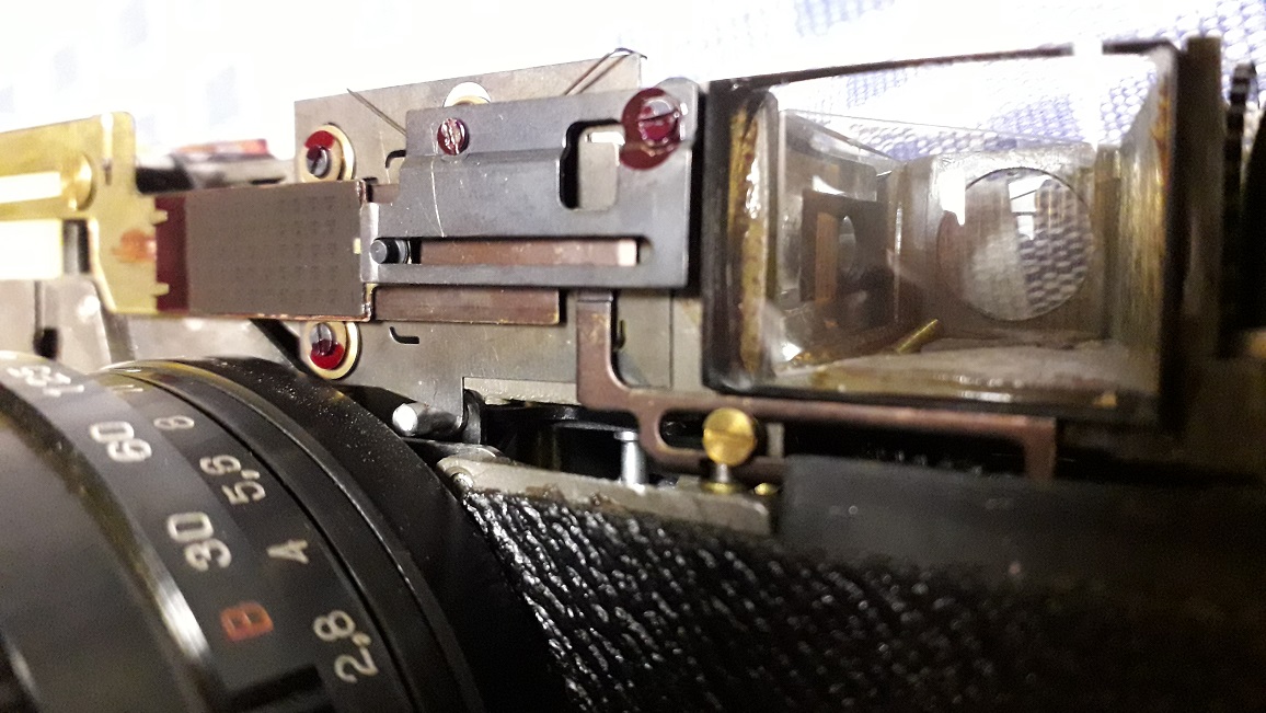

Но есть вопрос - как отрегулировать подвижную рамку в видоискателе? Выше в теме написано про 2 винта, но где они я так и не понял.
Сейчас в видоискателе пятно дальномера находится не по центру рамки и сама она показывает немного неверные границы кадра.

Зеркало в порядке - уже переклеено прошлыми владельцами, дальномер в порядке, совпадает с кадровым окном. Вопрос только в рамках по сути.

Светящиеся рамки в видоискателе не совпадают с границами кадра на матовом стекле? Или рамки смещены относительно границ поля видоискателя? Сразу за передней стенкой верхней крышки имеется подвижная пластина, приводимая в действие от рычагов дальномера. Она движется вверх/вниз и отвечает за коррекцию параллакса. Если слишком сильно перетянуты или ослаблены направляющие винты этой пластины, которые зафиксированы красным лаком, то она может клинить или перекашиваться. У меня "Сокол-2" и "Сокол-автомат", и никаких проблем с рамками не было. Хотя дальномер на "Сокол-автомат" был неисправен из-за отвалившихся зеркал. На "Сокол-2" я дожидаться не стал, когда зеркала перемелются шестернями затвора, и переклеил их их на "Момент".
сокол-2.jpg [ 266.28 КБ | Просмотров: 8486 ]
