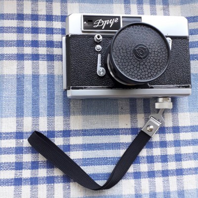

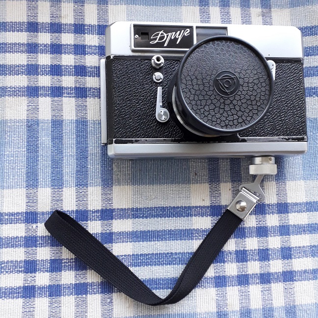

Поддержу Сергея Владимировича - только темляк. Можно от кинокамеры, можно сделать на заказ с дизайнерскими хитростями. Слишком мала контактирующая поверхность в корпусе и мал диаметр уха, к тому же, эпоксидная смола хрупкая и вес фотокамеры не выдержит. Вот мой новый "Друг", вообще, оказался безухим. Пьер Безухов, так сказать. Выручил, как всегда, Красногорск.

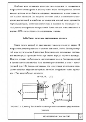

Допускаемые напряжения бетона на разрыв в 10 раз меньше, чем на сжатие. Поэтому в расчётных схемах не учитываются. Растягивающие напряжения в ж/б конструкциях воспринимает арматура. Работа бетона растянутой зоны НЕ учитывется.
Фотокамера, висящая на одном ухе на резьбе М2, вкрученном в тонкую алюминиевую стенку корпуса, обречена.
