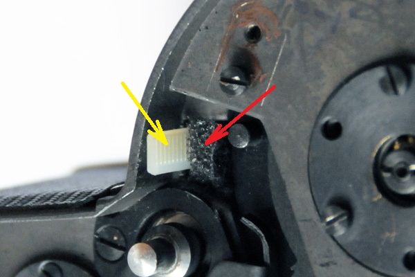

Я столкнулся с тем что совершенно забыл как разбирать первый Горизонт
и надеялся найти ту всем известную ссылку с подробным руководством по его разбору... и замене уплотнителей по бокам барабана.
Но не нашел
и
разобрал сам по памяти...
Сделал уплотнители на основе заводской бархотки и кухонной губки (новой!)
и собрал.
Вроде все получилось.

Туркестанецъ, добрый день, земляк! Спасибо за поздравление! Взаимно поздравляю с Новым Годом, здоровья и благополучия! Как там Ташкент стоит, наверное не узнать. Сыновья все мечтают посетить и строят планы)
По Горизонту. Нашел старые фото с моим вариантом уплотнителя. Бархотка от кассеты приклеена к клеящему слою полоски оконного уплотнителя. В паз корпуса вставлена вместе с отрезком стяжки. Последний фиксируется верхней крышкой и удерживает уплотнитель от смещения. Т.е. к корпусу уплотнитель не приклеен. Недавно отснял пару пленок, все в норме, хотя 15 лет прошло.
Снял видеоролик для сравнения скорости вращения барабана.
Видео. https://rutube.ru/video/private/82aa0ee ... JP4djropjg
