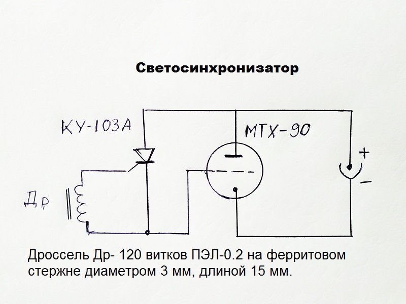

Делал по одной из схем (Кайзер?). Точно таких же компонентов нет в продаже (светодиод и тиристор), а на аналогах он не запустился. Один электронщик советует туда транзистор с батарейкой 1,5 В, но пыха его убьёт.

Светосинхронизатор проверенный временем. Проще некуда)
В заметке из СФ ошибка, не фоторезистор, а тиристор.
И в работе. На книжной полке со вспышкой, собранной в пивной банке :)

svk, картинки, почему-то, даже в Торе не открываются. Но не суть. Я на месте не найду оригинальных деталей, а подобранные по параметрам аналоги не работают. :(
Выходом было бы собрать синхронизатор прямо в корпусе СЭФ-2, и не зависеть от фотоаппарата. Полагаю, там места внутри, как на сеновале. Но миссия не выполнима, по озвученным причинам. :(
А так видно?
Что касается деталей, то там их три. тиристор, тиратрон и стержень. Наверное, можно и в корпусе вспышки найти место. По деталям предложений много. Можно найти и в вашем городе у радиолюбителей. Например, на радиосайте, тиратроны с хранения продают в Томске по 10 руб. Если есть желание, то могу связать с продавцом. Возможно у него и тиристоры найдутся. Вроде Вы уже не первый год с этой идеей :)
