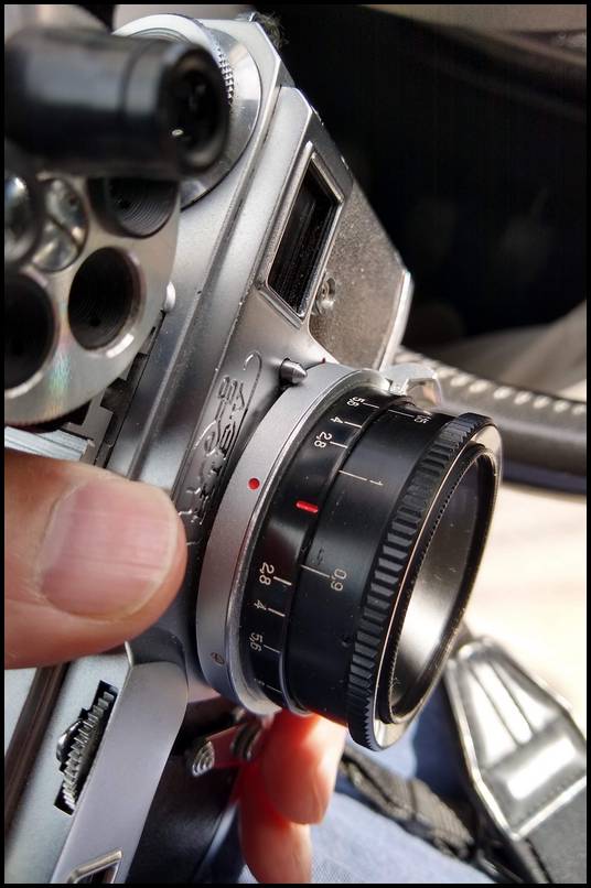

Ну, вот. Только получил объектив Юпитер-12. Ни один винтик не откручивался, под микроскопом смотрел.
Точно выразился Юрий - Тов. Михельсон:
обязательно оптика и камера должны быть близкие по году выпуска, а только желательно и если есть возможность выбора, то близким по годам камере и объективу стоит отдавать предпочтение. У меня Ю-12, черный, 80-х годов прекрасно ставится на все камеры.
Т.ч. мой Ю-12 легко встаёт, правда немного смешнее, как-то необычнее, чем предыдущий. Но, главное, легко вращается по всему диапазону от бески до ближнего края...
Юпитер-ё12.jpg [ 71.04 КБ | Просмотров: 5044 ]
А предыдущий буду отдавать в ремонт, снимает неплохо.
Всем спасибо за подсказки!

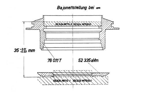

Величайшие советские допуски это вам не контакс. Они на Арсенале даже забили на рабочий отрезок.
Завод Арсенал решил не придерживаться исключительной точности рабочего отрезка объектива камеры, расстояния между торцом объектива и плоскостью фото-пленки. В фотоаппаратах Киев объектив практически всегда фокусируется чуть дальше (back focus, бекфокус), чем в спецификации Contax.
Это сделано для того, чтобы уменьшить точность рабочего отрезка объектива, т.е. увеличены технические допуски для совмещения объектива и камеры. Эти мелочи привели к базовой проблеме производства фотоаппаратов Киев.
По стандарту Zeiss расстояние между объективом и плоскостью пленки составляет 35мм +0,01мм/-0,03мм
Screenshot_12.jpg [ 32.42 КБ | Просмотров: 1813 ]
СообщениеДобавлено: 21 окт 2025, 15:30  Заголовок сообщения:
Сообщения: 16628
Что то не замечал такое. На Киевах до 1972 года с завода и дальномер, и юстировка сделаны точно. Киева выпуском после 1972 года я как то особо и не изучал.
