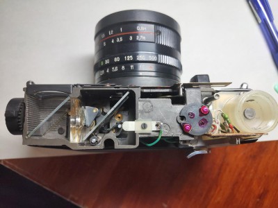

Оголил своего Сокола, ничего необычного не заметил. Зеркала на месте, ничего не отклеилось.
Может это нормально, если в видоискателе двоится по вертикали в зависимости от угла обзора?
Также решил убрать пыль и налет с линз и зеркала внутри. Одноразовая шваброчка для очистки матриц оставила царапины на полупрозрачном зеркале.
Дальше не полез. Все работает, кроме выдержки 1/500.

Здравствуйте, приобрел сегодня Сокол 2, батарейку поставил рц-53, продаются, мне попалась 20-ого года, тест питания проходит, при невзведенном затворе блокировки есть, но выдержки крутятся при любом затворе, здесь в начале писали что это нормально. В ручном режиме не всегда выставляется нужная диафрагма, пробовал на выдержке В. Как по мне в автоматическом режиме замер подтупливает, либо может я подтупливаю, пытаясь проверять в домашних условиях. Кстати верхняя крышка тоже туго снималась, почистил от пыли стекла, оказалась была подклеена в одном месте, в районе объектива.
Большой минус это отсутствие рукоятки обратной перемотки, такое ощущение что снята она не очень деликатно, может можно будет поставить от донора?
Не нормально. Сломаны рычажки-блокираторы.
При полунажатии на рычаг спуска в видоискателе должно показывать значение экспопары (цифры справа в окошке), а затвор его отрабатывать.
Если этого нет - значит сломан он. Ручка, похоже, тоже сломана. Она как-бы надевается на шток и зажимается винтом. По фото сложно сказать.
