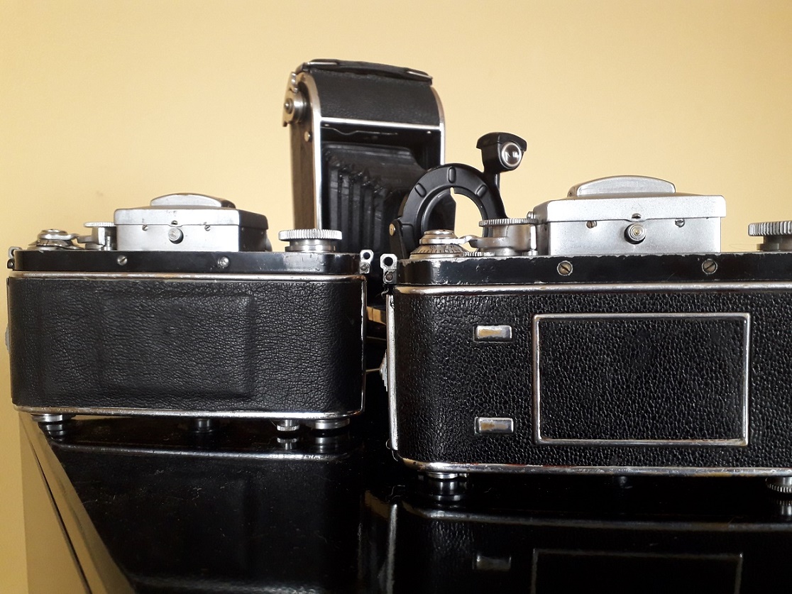

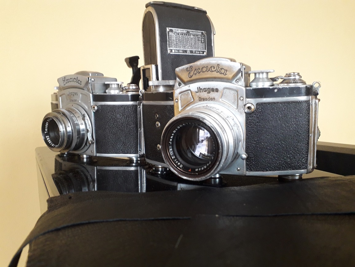

До ебея, нонче, дальше, чем до Луны. Покупаю, ой, то есть отдают даром обрезки одёжной лайки, в которую и одеваю разнагишавшихся до невозможности немцев. Вот, две Экзакты: одна с заводской кирзовой одёжкой, вторая - уже в натуральной козьей лайке. и Фойхтлендер Бесса. Нужно искать по объявлениям на авито предложения по пошиву одежды из кожи на заказ. В этих ателье много обрезков лайки, которую могут отдать бездвоздмездно, то есть даром. Только толщину кожи надо подбирать 0,3-0,4мм, более толстая не ляжет ровно и будет смотреться грубо.
