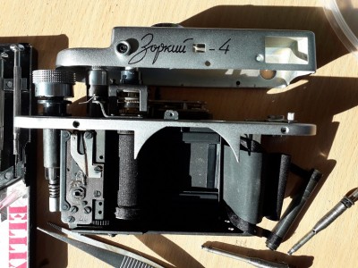

Тесьма и шторы как только что из магазина, что удивительно для КМЗ, несмотря на 55 летний возраст. Что ж, ещё 10 лет до пенсии, пыхтеть этому Зоркому, как медному котелку. А вот смазка в гильзах в консистенции оконной замазки. Сдвинуть шторы с места не под силу Гераклу.
З-4.jpg [ 247.77 КБ | Просмотров: 5489 ]
СообщениеДобавлено: 06 сен 2023, 09:25  Заголовок сообщения:
Сообщения: 16628
Я такие уже 24 года мою, что тут удивительного.
