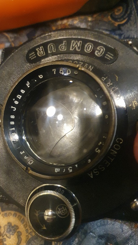

Достался мне всего за тыщщу такой Тессар 15 см.
В компуре #2
И здесь тоже лепестки парные.
Так что советую крепче мат часть изучать.

20230709_004805.jpg [ 138.93 КБ | Просмотров: 5545 ]
