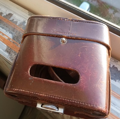

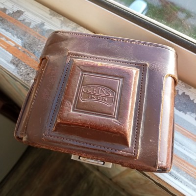

Доброго дня. Интересует как выглядела задняя застёжка на чехле Цейс Супериконта 4,5х6
Досталась в чехле без этой детали, Хочется восстановить.
IMG_20230917_075758_(1000_x_997_пиксель).jpg [ 296.85 КБ | Просмотров: 4280 ]
IMG_20230917_075819_(1000_x_997_пиксель).jpg [ 303.08 КБ | Просмотров: 4280 ]

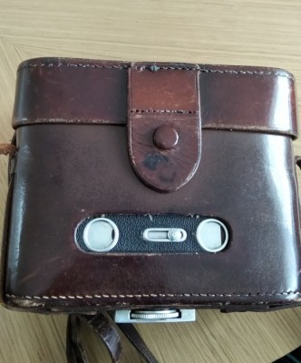

Дмитрий59 писал(а):
Если вдруг у кого то есть подобный чехол, сделайте пожалуйста фото.
У меня есть, не супер, а просто иконта. Но визуально такой же. Там кроме ремешка под кнопку нет ничего
che.jpg [ 89.06 КБ | Просмотров: 4171 ]

Сообщения: 187
Отлично, спасибо Вам!
