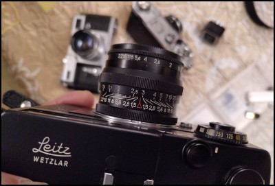

Вкурив чуток тему про Юпитер-3 и эту не пойму куда запостить.
Беда такая, прислали Юпитер-3 "абсолютно новый", но, как оказалось, при наводке на дистанцию в 3 метра, на шкале показывает 7 метро.
Juopiter_3_M39_Black.jpg [ 110.57 КБ | Просмотров: 2352 ]
При наводке на полтора метра показывает почти три метра. Бески нет от слова ваааще.
На плёнке ещё не проверял, сверил выступающую из попы часть, которая давит на рычажок дальномера с попой Индустара-26, который оказался под рукой - разница в миллиметр, а то и больше.
Куда бежать?
СообщениеДобавлено: 28 сен 2023, 10:41  Заголовок сообщения:
Сообщения: 1701
Куда бежать?

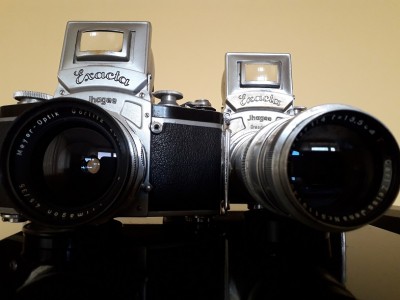

Понятно, куда - к мастеру. Вот, тоже, получил Триотар 4/135 с мылом на бесконечности. Поковырялись в нём оч.умелые ручки. Неправильно был собран. Вот такие они все - высокодуховные стёкла. Упадок вдохновения и творческие терзания пытаются возместить тем, чтобы изнохратить объектив.
