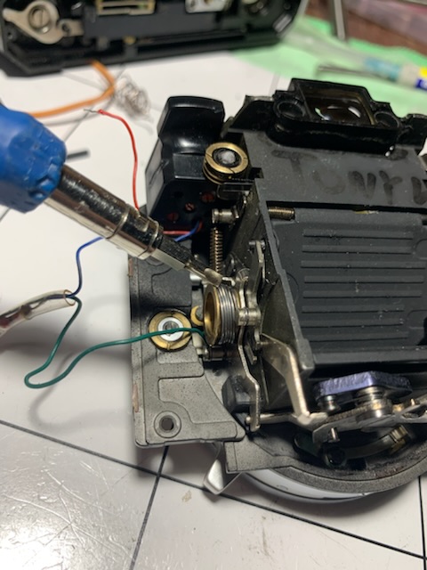

Короче говоря за подъем зеркала отвечает пружина, бывает что смазка загустеет или пружина ослабела...
Попытки затянуть пружину на дополнительный оборот к успеху не не приведут. Не хватит длины пружины.
Только если полностью снять пружину растянуть побольше и посадить на место.
Закончу собирать, отпишусь о результатах

Собрал камеру, все отлично работает.
Сам затвор не трогал. Не решился смазку менять. Вроде и так хорошо работает. Жаль что с пружиной перемотки значений выдержек в ВИ пришлось помучаться. Пружинка обломила конец и теперь кольцо смены выдержек после ремонта не очень приятно крутится в одну сторону. НО работает все.
Сдирать шкурку фотоаппарата нужно нежно, не растягивая ее, а то лишний азарт не даст ее приклеить обратно красиво.
