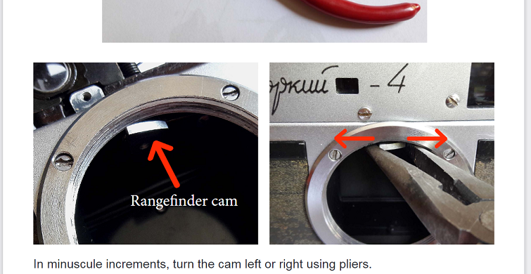

1) У меня на кулачке дальномера (треугольник под объективом) нет винта с тыльной стороны, это нормально? не будет мешать его регулировке? Я еще не пробовала плоскогубцами туда лезть, боюсь сломать.
2) Плоскогубцами его вращать нужно вокруг его оси, правильно? Какую силу можно применять?

про винт я прочитала на официальном сайте
Если на кулачке нет стопорного винта и он легко смещается, кулачок необходимо укрепить винтом, имеющимся на тыльной части, и только после этого производить смещение кулачка для юстировки дальномера.
http://www.zenitcamera.com/qa/qa-rangef ... epair.html
про использование плоскогубцев для поворота кулачка тут на 78 странице (ссылка на это руководство выше в теме упоминалась)
https://learncamerarepair.com/downloads ... Repair.pdf

вот скриншот из книги
Снимок.PNG [ 337.92 КБ | Просмотров: 6724 ]

Не следует трогать кулачок, нужно произвести регулировку дальномера по горизонтали на бесконечно (примерно 200 м) удаленном объекте.
То есть нужно свести подвижное и неподвижное изображение в одно. Для этого нужно открутить винт-заглушку у нижнего левого угла окошка видоискателя с лицевой части камеры, в отверстии будет виден регулировочный винт. Отверткой с шириной лезвия в 1 мм нужно немного повернуть винт, в вашем случае, если подвижное изображение справа, то есть не доходит до неподвижного, по часовой стрелке, чтобы изображения точно совпали, затем нужно проверить совпадение изображений на дистанции в 1 метр. Если на расстоянии в 1 метр от плоскости пленки до объекта, при совпадении изображений, на шкале объектива 1 метр, то больше ничего регулировать не нужно. Кулачком регулируется изображение на дистанции в 1 метр.
На Зорком 4 винт крепящий кулачок к рычагу находится сверху рычага, его не видно.
Как производить регулировку дальномера уже многократно описывалось на форуме, да и в интернет по поиску можно найти инсрукции и видео, ищите и изучайте.
