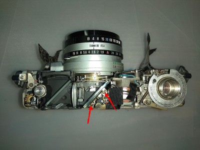

всем здравствуйте! существует проблема - для юстировки дальномера не хватает хода регулировок.
изначально было подозрение на некоторый сдвиг фокуса. да и на бесконечности было заметно, что пятно дальномера неидеально сведено.
при начальной попытке юстировки на бесконечности выяснилось, что регулировочный винт находится в крайнем положении.
что было предпринято: 1. юстировка по матовому стеклу на расстоянии 1м. при этом по шкале расстояний показания были немного отличные от 1 метра ( в какую сторону уже и не вспомню).
2. ослабил и сдвинул кольцо фокусировки, относительно геликоида, на отметку 1м. закрепил кольцо.
не меняя расстояния до мишени сфокусировался по дальномеру. показания шкалы съехали примерно на 1,2 метра. на бесконечности пятно дальномера разъехалось еще больше.
нужен совет в каком направлении искать решение проблемы.
места креплений объектива к площадке, площаки к корпусу проверены. детали дальномера тоже без деформаций. аппарат QL17 new.
СообщениеДобавлено: 18 фев 2021, 17:57  Заголовок сообщения:
Сообщения: 4850
У меня была проблема с фронтфокусом на QL19 G3 . На ближних дистанциях на открытой мазал. При этом на бесконечности пятно дальномера четко сводилось в ноль.
Начал проверять по матовому стеклу на мдф , дистанции 0,8 метр . Если объектив выставить по шкале объектива на 0,8 м, то изображение на матовом стекле попадает в резкость, дальномер при этом немного двоит. Если отрегулировать дальномер на дистанции 0,8 м, то он тогда переставал сводиться на бесконечности.
Я долго пытался свести дальномер простыми регулировками, чтобы он попадал во всём диапазоне ,в какой то момент у меня закралась мысль , что объектив собран не правильно . Я выкручивал немного задний линзаблок, пробовал ловить резкость на 1 метре и сводить дальномер. Ничего не получалось, либо резкость пропадала на бесконечности, либо появлялся какой то софт-эффект на открытой диафрагме на средних дистанциях.
В итоге закончилось всё тем , что я раскрутил винты , крепящие полупрозрачное зеркало. Регулировка дальномера совсем сбилась, по мануалу делать этого нельзя. Я выставил на минимальной дистанции объектив по матовому стеклу, шкала на объективе совпала с расстоянием до проверочной мишени, мишень тоже попала в резкость. Тогда я отрегулировал кое-как это зеркало и затянул винты, крепящие его. Потом уже обычными регулировочными винтами свёл дальномер на минимальной дистанции и проверил на бесконечности. Вроде всё совпало. Но это ,конечно, то ещё удовольствие, зеркало очень сложно установить правильно.
П.С. Исправил -фронтфокусом.
02222.JPG [ 356.6 КБ | Просмотров: 2197 ]
СообщениеДобавлено: 18 фев 2021, 22:31  Заголовок сообщения:
Сообщения: 434
Откуда: Невская застава
ну вот, а здесь даже закончить юстировку возможности нет. ход регулировки дальномера выбран до конца.
думаю, для понимании проблемы, придется вносить временное изменение в конструкцию :facepalm:
с зеркалом как у Вас на снимке экспериментировал. убедился в ошибке таких действий и закрепил его обратно.
