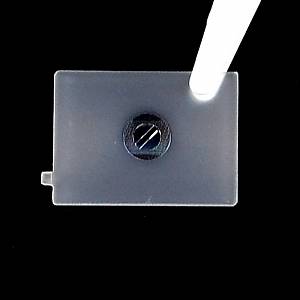

Из сообщения не совсем ясно что вы протирали дезинфектором.
Если фокусировочный экран, то вероятно он изготовлен
из пластика, поверхность которого вы могли непоправимо
испортить дезинфицирующим средством.
Как правило дезинфекторы изготавливаются на основе
Ethylalkohol, auch Äthanol oder Äthylalkohol и т.д.
Мне приходилось, на Minolta SR-T 101,
встречаться с такой неприятностью.
Менял фокусировочный экран.
p.s. фото для понимания того, о чём идёт речь
001.jpg [ 5.77 КБ | Просмотров: 9592 ]
СообщениеДобавлено: 25 янв 2020, 21:58  Заголовок сообщения:
2pizza писал(а):
вообще экранное стекло свет не пропускает!!
я его немного дезинфектором с внутренней стороны протирал
он начинал пропускать свет...

пентакон сикс надо взводить для фокусировки
Всякое бывает.
Автор пишет- с внутренней стороны протирал
он начинал пропускать свет... но это временно.
т.е., пока фокусировочный экран мокрый, он пропускает свет.
После высыхания, должен становится грязным,
словно намазан Sekundenkleber.

Из личного опыта, у исправной камеры, фокусировочный экран
должен стоять 90 градусов по отношению к проекцируемой плоскости.
p.s. вот здесь немного понятнее про это пишут
