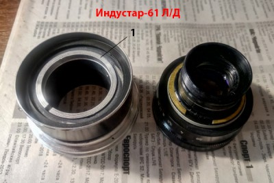

Разобрал, почистил и смазал Индустар-61 Л/Д. Вдруг пришла идея поставить юстировочное кольцо между линзоблоком и оправой для установки объектива на Canon. Правильно ли я понимаю, что поверхность 1, обозначенная на снимке, и есть то самое место, на которое нужно положить кольцо?

Сообщения: 16628
Правильно.

Сообщения: 909
Откуда: Чернигов
Правильно.
