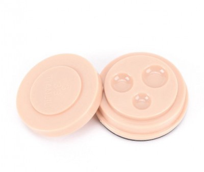

товарищи, у кого-нибудь в хозяйстве есть вот такой холдер для масла?
можно в нем масло надолго оставлять?
