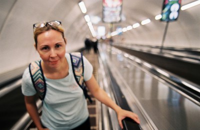

Я бы не сказал. Вот пример, в т.ч. промаха.
000037.JPG [ 156.31 КБ | Просмотров: 8578 ]

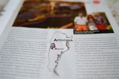

Вот еще пример промаха на 28мм: целился на слово Аргентина
83170021.JPG [ 325.9 КБ | Просмотров: 8577 ]
СообщениеДобавлено: 05 дек 2019, 22:16  Заголовок сообщения:
В сети
Сообщения: 21680
Так если зеркалка и на более длиннофокусных объективах нет проблем, то это субъективный фактор при фокусировке. Тем более на первом фото, расстояние не менее метра, а ГРИП должна быть не менее 12 см.
СообщениеДобавлено: 05 дек 2019, 22:27  Заголовок сообщения:
ИМХО - объектив разъюстирован вдребезги....
Кто-то -где-то неправильно собрал..
даже Никкор 35 мм даёт бОльшую глубину разкости на открытой
( имеется).
А уж Никкор 28 мм- это уж от забора и до заката....
СообщениеДобавлено: 05 дек 2019, 22:39  Заголовок сообщения:
В сети
Сообщения: 21680
( имеется).
Т.е. неправильно собран?
