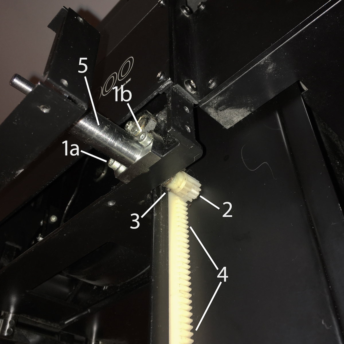

Товарищи, добрый день!
Обладаю фотоувеличителем Durst L900. Он тяжёлый, красивый и с вентиляторами.
Но сорваны зубья на шестерне, которая двигает голову по колонне.
Вот, решил привести увеличитель в порядок.
Но не могу разобрать голову, чтобы снять шестерню.
Может ли кто-нибудь помочь советом?
Подробности:
1a and 1b — не откручиваются.
7 — Не знаю, что это. Но, вроде бы, не шуруп.
6 — Не снимается.
3 — Вроде бы, тоже не шуруп.
Изображения:
Отправил на эл.почту руководство по разборке, но оно на французском.Может пригодится.
Похоже, что откручивать можно ,но нужен специальный ключ.И разборка, видимо ,в такой последовательности:
СообщениеДобавлено: 12 май 2019, 07:49  Заголовок сообщения:
+ рекомендую перед откручиванием прокапать WD-40 и мин 20 подождать..
PS
Если один чел закрутил,то другой всегда открутит...
Спасибо за документ.
Его я читал, но про шестерню или места, влючающие в себя эту шестерню, ничего не нашел.
PS
Основные сомнения пока такие: нужно ли откручивать шурупы 1a и 1b, или с другого места нужно начать

СообщениеДобавлено: 12 май 2019, 16:25  Заголовок сообщения:
Точные рекомендации и советы Вам может дать только тот,кто реально
разбирал данный аппарат и всё знает,либо владелец, который может просто гляяуть
этот узел у себя и сказать что-то конкретное.
Либо надо смотреть специалисту- механику по ремонту точного оборудования, либо
пробовать самому,фотографируя кажый шаг по разборке.
Позиция 3 конечно не шуруп, а скорее всего установочный (фиксирующий) винт по типу
https://baucenter.ru/vintovye_soedineniya/627662/
Такое крепление на вращающейся оси частое решение.
Есть предположение, что это штифт DIN 1481
Похоже, что это он.
Если честно, то не понимаю, какой Смысл в разборке узла? Если, при счастливом стечении обстоятельств, всё же разберёте реечную передачу, то где будете брать точно такую же шестерню? Имеется донор для восполнения изношенных деталей?
Детали не в безобразном состоянии. На шестерне пара зубов сбита, на рейке примерно так же.
Предполагаю, что сделают на заказ из металла на станке с ЧПУ или из пластика. Но вряд ли из пластика получится хорошо.
Видел на ebay несколько раз эту шестерню, где-то записан её Part Number.
Тогда покупать штатный комплект "шестерня-рейка", одна только шестерёнка не спасёт от пробуксовки механизма. У этих фотоувеличителей, похоже, эти пластиковые детали записаны в расходные материалы. Залог сытой и беззаботной жизни пронырливого производителя.
Да, либо покупать пару, либо изготавливать пару. Таков план и есть.
Но сначала — разобрать!
Думаю, что в этом Дурсте не всё так просто. Контора делает деньги на фирменном сервисе, когда копеечная быстроизнашиваемая деталь эксклюзивно и регулярно меняется за невменяемую сумму. Причём, попытка несанкционированного ремонта приводит аппарат в полную негодность, или к ещё более дорогому ремонту. Нужно иметь фирменный инструмент, опыт подобного ремонта или, на безвыходный случай - станочный парк и квалифицированного механика. Обзывать метрические винты с внутренней "звездой" в головке под ключ "шурупами" для мастера точной механики недостойно. Прежде, чем разбирать, нужно критично оценить свои технические возможности. Четырнадцать сообщений на Форуме, только для того, чтобы два винта открутить.

zip_abakan
Первое, что приходит в голову, увы:
https://ru.aliexpress.com/wholesale?cat ... _new_app=y
Либо, по местным барахолкам побегать.
На ЛОМО загляните.
Установите контакт с земляком:
memberlist.php?mode=viewprofile&u=11354
Насколько я понимаю, профессионально занимается металлообработкой.

1. Не всегда "жадный" производитель виноват. Чаще всего у пользователей руки из одного места. Никого персонально не обвиняю, но такое есть. Буквально недавно реанимировал m670, голова буквально падала вниз и не не держалась на стойке. Предыдущий пользователь сначала подсовывал картонки, когда они не помогали, то вбивал деревянные клинья между креплением головы и стойкой. Вот так из-за рукожопства зубья и ломаются. Проблема легко решилась разборкой и промывкой всех деталей с последующей сборкой и смазкой. "Недержание" головы легко устранилось обычным подтягиванием до нужного момента четырех винтиков и еще двух регулировочных шпилек, чтобы выбрать люфт. Я просто на 200% уверен, что содержание в чистоте, регулярная ревизия и правильная регулировка этого узла будет залогом его долгой работы, а сломать зубья можно только умышленно.
2. Иногда и Авито помогает. https://www.avito.ru/moskva/fototehnika ... _920911463
Вообще продавец с этого объявления владелец ресурса даркрум.ру (сейчас не работает) хороший человек, детали всегда можно спросить у него.
3. Если в рейке нет пары зубьев где-то в определенной и нужной её части, то саму рейку можно попробовать перевернуть, возможно что тогда "провал" будет не в столь нужном месте. На m670 например, рейку можно перевернуть.
Шпоночный паз у неё(шестерни) есть? По идее должен быть.
Изготовить пару шестерня-рейка не сложно. Как демонтируете узел - пишите, подыщем производство :)
П.С. Напишите лс, в какой части города находитесь
