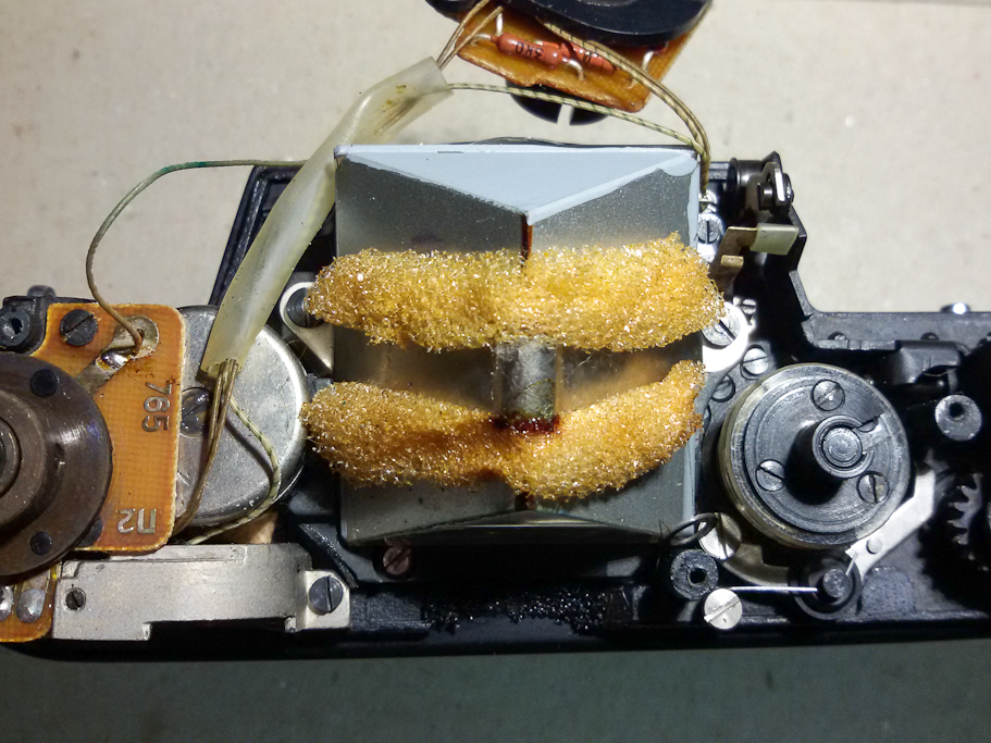

СообщениеДобавлено: 23 апр 2019, 16:50  Заголовок сообщения: Призма Зенит Е
Сообщения: 5739
Bundaberg писал(а):
Да, конечно
Охотно.
Зенит ТТЛ, незначительная разница в разборке, только и всего.
Зеркальное покрытие, в первую очередь, начинает
разъедать по верхнему изгибу.
п.с. в этом конкретном случае, призма ещё не пострадала.

Bundaberg, ну какой грибок, видишь как вздулось покрытие призмы ... , а происходит это из-за поролона, попавшая влага не испаряется и поролон раскисает, и мокрота просачивается под покрытие.
Начинай искать ДОНОРА!! Хотя ... , проведите эксперимент: удалите вздутие и прокрасьте серебристой краской, т.е. краской с алюминиевой пудрой. Шибко будет заметно или нет?
