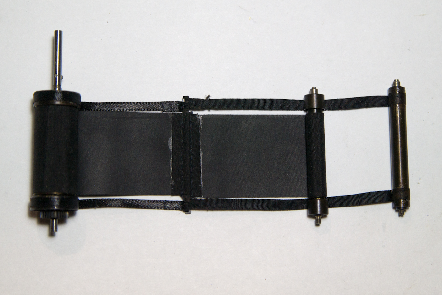

Взялся за ремонт Зоркий-3С. Шторки и тесемки буду менять.
Вопрос такой. Одна шторка покороблена. Как буд-то тепловое воздействие было. Это результат фокусировки солнца сквозь объектив?

Вряд ли. От фокусировки дырки получаются (как при использовании увеличилки, знакомо?)
А это от старости.

Sandy Arnold писал(а):
А это от старости.
Что же тогда вторую шторку так не повело?
А это от старости.
А того.
Знаете на 90% вопросов начинающихся со слова:"а почему", есть один короткий ответ "а потому что".
Там и вторая штора скорее всего "дубовая". Вообще комбинации по сохранности штор бывают разные, не стоит этим заморачиваться, как есть, так есть.
А это от старости.
Одна 20 лет в растянутом состоянии была, вторая - в скрученном.
Оять же температурно-влажностный режим этого гаражно-курятниковского "хранения" повлиял, одна высохла просто, вторая скрюченная и потрескавшаяся после раскручивания.
Обычно все же обе надо менять.
И все же шить, как по мне, так проще. Но - это если полотно, а не готовые шторки с борками с храна или с потрошенного Зенита.
Уже шью.:)
Кстати, пара тесемок к валику в хорошем состоянии. Прочные.
После ремонта похвалюсь результатами.
Процесс кройки и шитья завершен.
