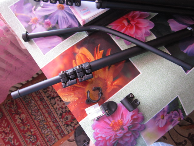

IMG_7628.JPG [ 88.82 КБ | Просмотров: 6235 ]
Нога попала в велосипедное колесо при транспортировке. Сам виноват.
Надо исправить ровно геометрию. Нога погнута интересно, что не складывается чуть ближе основного сгиба. Возможно что-то в защёлке могло повредиться - сразу спрошу про ремонт защёлок (там какое-то колечко есть пластмассовое). Какой нужен инструмент, порядок действий?
Спасибо!
Это Бенро классической серий (модель 058), Al-Mg.

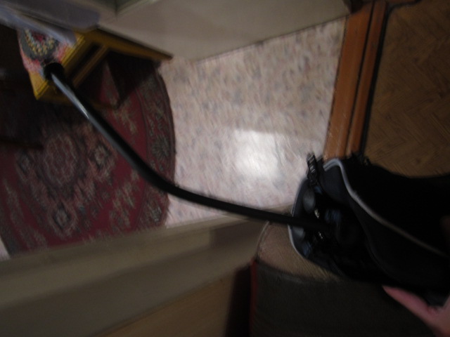

IMG_7626.JPG [ 74.27 КБ | Просмотров: 6235 ]

Если колесо велосипеда согнуло такую трубу, значит можно разогнуть двумя руками о край стола.

Велосипед просто крепкий, его сломать могу только я. Он падал на бетонку наклонную (то есть больше 90градусов пролетел), меня машина на нём сбивала (не с разгона, правда). Только царапины остались.
Я думаю, при распрямлении кривыми руками (других нет) может:
1) остаться эллипс в сечении (не сложится секция, или страшно тереться будет, застревать);
2) останется растянутый участок (нога будет длиннее остальных)
3) можно что-то надломить, погнуть в другом месте ("штопор/кочерга" получится).
Читал, помню, советы как ровно, наоборот, согнуть трубу (песка, там, насыпать или прогреть горелкой участок). Про разгибание не читал, особенно покрашенного.
На другом форуме править тоже советуют, набив песком или солью. Проблема в том, что наконечники заворачиваются в резьбу, смазанную полу-густой смазкой. Что с ней будет от соли?..
Ноги у Benro держатся на зажимах. Нужно просто раскрутить и вытащить ногу.

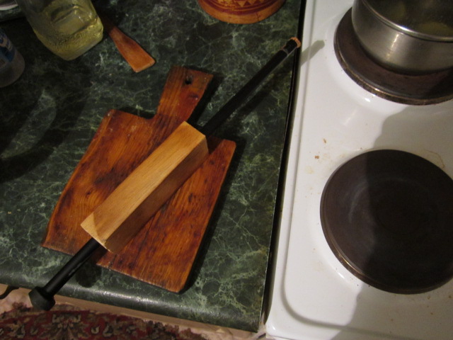

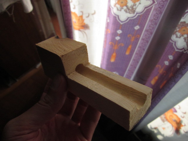

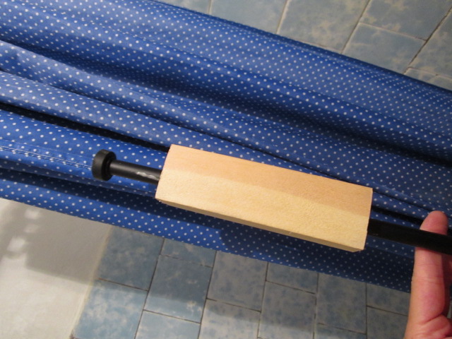

СообщениеДобавлено: 12 июн 2025, 13:09  Заголовок сообщения:
Сообщения: 10358

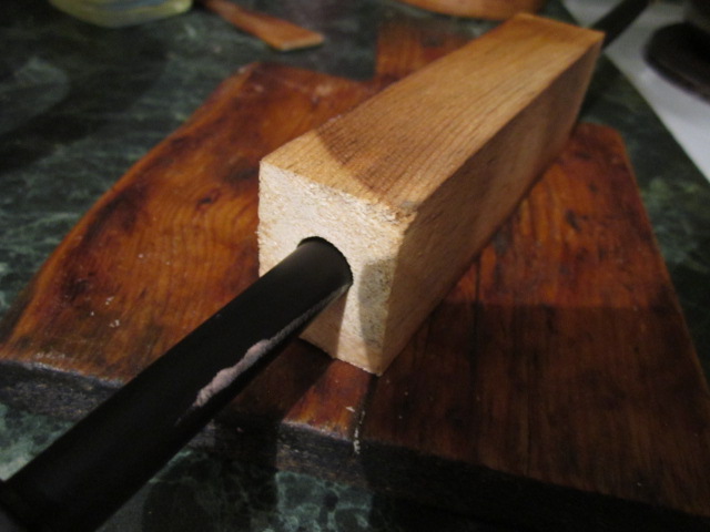

IMG_7630.JPG [ 82.47 КБ | Просмотров: 5928 ]
Я сделал такой башмак. Длина ограничена сверлом 12 мм. Советовали греть (один профессор гнул дюраль, который холоднее 120 цельсия ломался, а не гнулся). Я пользовался отпаривателем для рубашек. Горячее получше идёт, да.
Проклятье в том, что сильный изгиб убирается, но дуга очень большого радиуса остаётся. Виноват, имхо, магний. Упругость даёт, но при ремонте она мешает. Пробовал разгибать участок за колодкой, но получается зигзаг (гнётся в новом месте, обратно). Закрытый участок короткий, а открытый, наверное, недостаточно жёсткий (дерево!), чтобы забодать трубу давлением (я про остаточные исправления переворотом в жёлобе). Трубка чисто на глаз уже ровная, но на самом деле, она ещё далеко не годная для штатива. И чуть эллипс остался на месте самого страшного сгиба (память?).
Просверлил в другой деревяшке отверстие, сантиметров 10-12 длиной (или сколько там сверло?..). Буду греть, заводить внутрь участок на время. Хочу ещё постучать потом несколько минут по дереву с трубой.
з.ы. плохо, нет знакомого формовщика. Какие-нибудь "половинки" мне бы сделал из жёсткого материала. А то, в гитарном грифе железо (анкерный стержень) контролирует сгиб дерева, а не наоборот. :(

Я сделал такой башмак. но дуга очень большого радиуса остаётся. :(
всё верно. Чтоб убрать дугу большого радиуса, опорный башмак долженбыть выпуклым вдоль оси. немного перегибая остаточую кривизну можно убрать. Либо положить на 2 призмы и придавить, да хоть и струбциной, в месте наибольшей выпуклости, слегка перегибая (не переборщить!) в обратную сторону и распуская контролировать результат.

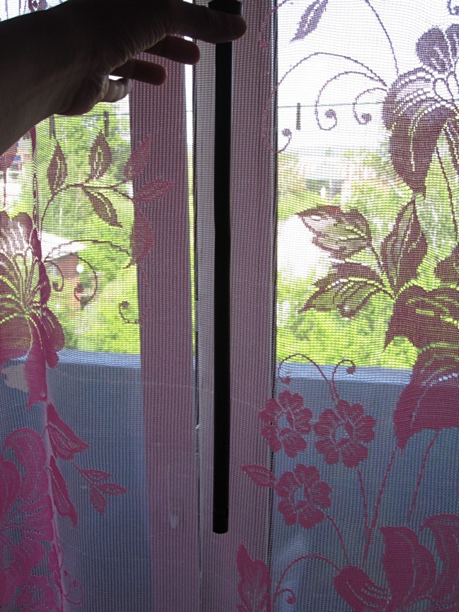

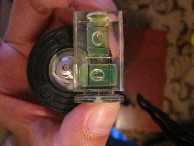

СообщениеДобавлено: 17 июн 2025, 20:57  Заголовок сообщения:
Сообщения: 10358

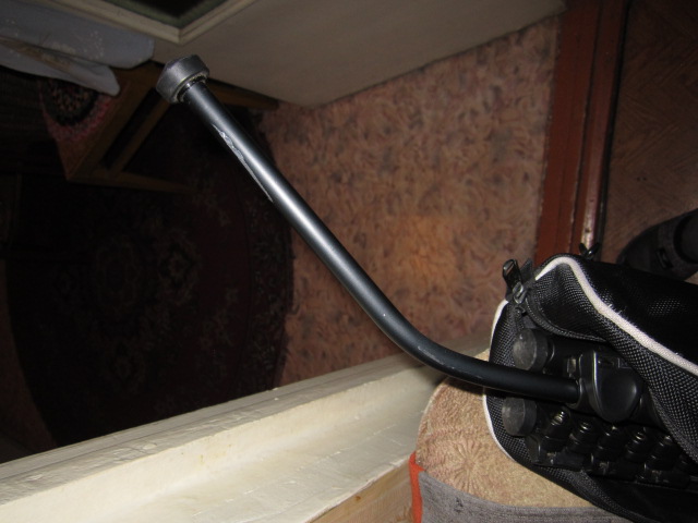

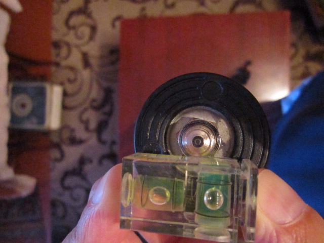

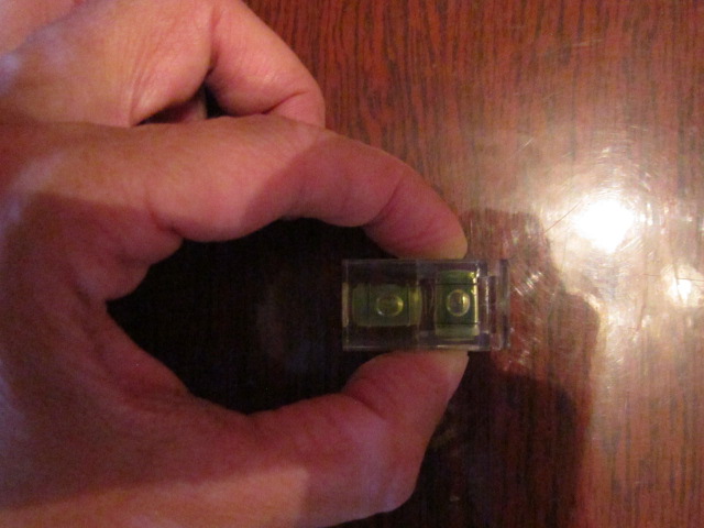

Дома трудно сделать идеально. Я остаточные прогибы просто в деревяшке просверленной правил. Несколько раз нагревал и продевал туда трубу, потом оставлял на ночь. Так двое суток.
Остался бугорок. В зажиме он шоркает и норовит застрять. При раскладывании его приходится покручивать рукой. Но штативом, в принципе, можно пользоваться. Проверил балансировку по уровню, на столешнице (раскладывал только последние секции). Ножку если покрутить, то она слегка меняет направление. В то же время, штанга имеет едва заметный люфт и покрытие кольца вокруг гайки, я не уверен, что идеально ровное. Есть некоторый крен (наверное, несколько угловых минут), который съёмке любительской панорамы из 2-3 кадров не должен помешать.
