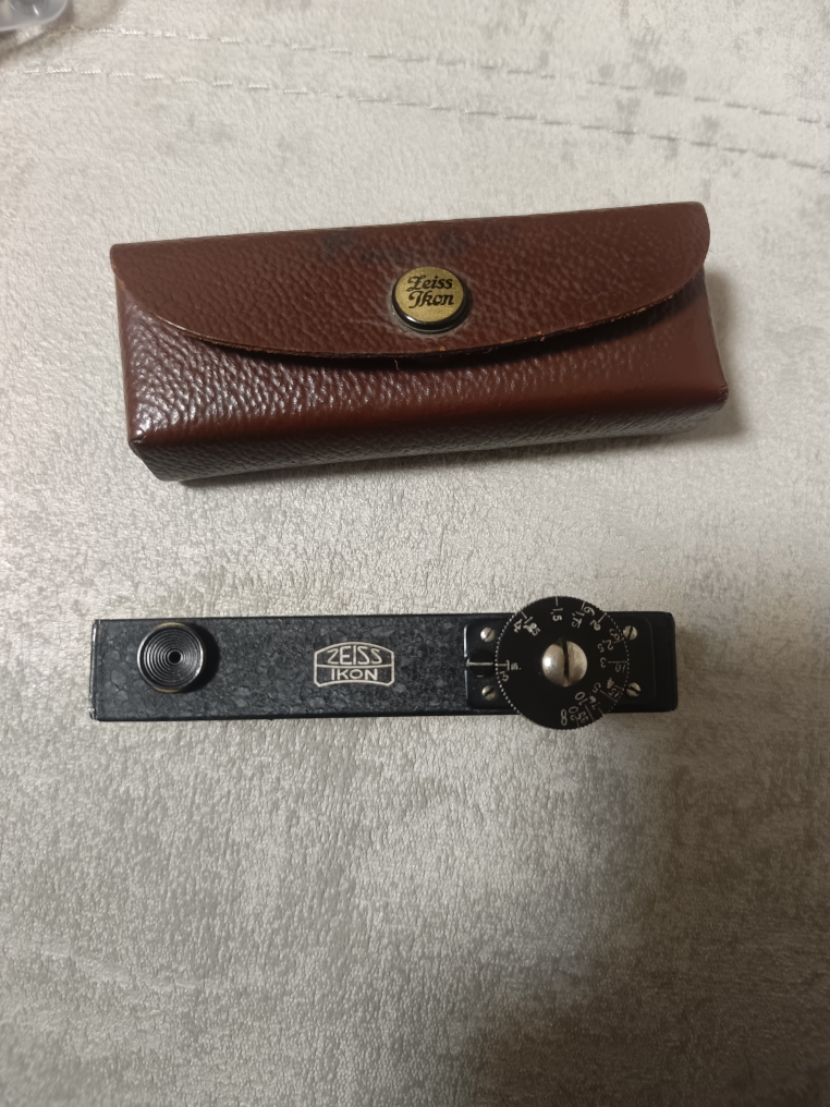

Собственно приобрел данный дальномер. Увеличение 0,74х В описании продавец указал что рамки выбираются в зависимости от установленного объектива виды рамок 28/85мм 35мм 50мм. Но я так и не понял как их менять. Спереди на панели два винта один потайной для юстировки дальномера, а вот большой закручен туго его я не решился сдвинуть.

Продавец разбирается так же, как и Вы) Это просто дальномер со шкалой в футах и метрах. В нем нет никаких рамок, они ему не нужны, в отличии от видоискателей.

Да? ну значит ошибка. Странно он конечно сделан в нем нет как такого полупрозрачного пятна внутри как в камерах, просто рамка в рамке и сводить изображение нужно по верху внутренней рамки.
Как в камере "Ленинград".
