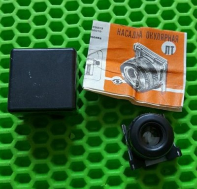

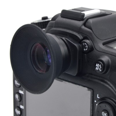

СообщениеДобавлено: 26 янв 2024, 18:54  Заголовок сообщения:
Сообщения: 119
Вот нашел вроде универсальная судя по описанию.Но на киеве 19 видел именно КМЗшную
Screenshot_20240126-185254.jpg [ 285.5 КБ | Просмотров: 12344 ]
Screenshot_20240126-185306.jpg [ 244.61 КБ | Просмотров: 12344 ]

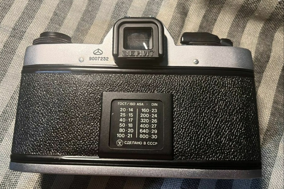

СообщениеДобавлено: 26 янв 2024, 19:09  Заголовок сообщения:
Сообщения: 119
Вот нашел эту рамку.Написано на ней ЗЕНИТ.Вставлена в пазы видоискателя Киев19.Прхоже диоптрийная
20240126_190436.jpg [ 262.51 КБ | Просмотров: 12342 ]

СообщениеДобавлено: 26 янв 2024, 23:15  Заголовок сообщения:
Сообщения: 5805
на любителя.
совсем неудобно этим пользоваться.
после наводки на резкость насадку нужно
поднять (она соединена с помощью шарнира с держателем )
и кадрировать без неё, так как в поле зрения отсутствуют границы кадра.

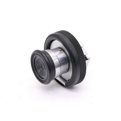

ну можно ещё глянуть на Pentacon Okular Lupe 2,7х (aka Einstellfernrohr). Она откидная, так что если есть время, то можно поднимать / опускать по необходимости.
На плёночные спотматики она у меня налезала, насчёт Зенитов не знаю, но допуска.
СообщениеДобавлено: 29 янв 2024, 12:28  Заголовок сообщения:
Сообщения: 413
Есть такая у меня.
Выпускалась в ГДР в двух вариантах: под Практику (см. фото) и под Pentacon Six (посадочная резьба 19 мм).
Были и колечки на этот диаметр.
Несложно склеить циакриловым клеем переходной адаптер на окуляр для любой зеркалки.
Эта лупа хороша для стационарных работ.
Увеличение 2,7
Плюс большой диапазон диоптрийных подстроек.
Но в неё виден только центр кадра.
