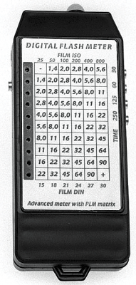

Ищу инструкцию на отечественный флешметр fl-5. Купил рабочий экземпляр, но не совсем понятно как определять экспозицию. В частности когда после измерения горят две соседние лампочки, одна постоянно, а другая моргает. Что это примерно означает, поправка на какую величину? Буду благодарен любой информации. Примерно так он выглядит.

В начале 90-х (1993 или 1994) купил такой прибор в фотомагазине на ул.Петровка в Москве. Прибор работает до сих пор, хотя позже появились два Секоника. Использовал его при фотосъёмке на негатив и слайд. Показания его точные. Инструкция не сохранилась. Но, в эксплуатации все просто. Когда загорается один светодиод, а другой мигает - это поправка на 1/3 ступени диафрагмы в сторону мигающего индикатора.

Спасибо, я примерно так и предполагал.
