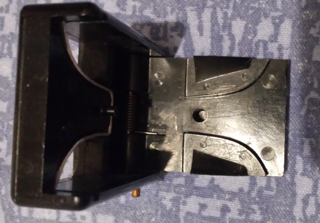

СообщениеДобавлено: 13 ноя 2019, 23:13  Заголовок сообщения:
Сообщения: 96
Откуда: Hamburg
Если ещё актуально нашол на ебай от фирмы Deutgen-Füllfix называеться Filmknips
еще видел в книге Фотолюбитель Конструктор самодельную
20191113_210340.jpg [ 306.82 КБ | Просмотров: 13057 ]
СообщениеДобавлено: 13 ноя 2019, 23:41  Заголовок сообщения:
Вот и я где-то там видел, но перерыть все книги...(((
Это как раз то, что нужно для мешка, чтобы вслепую зарядный конец прицепить на катушку!
А нет ли других видов, со всех ракурсов данного Filmknips-а?

СообщениеДобавлено: 14 ноя 2019, 19:42  Заголовок сообщения:
Сообщения: 96
Откуда: Hamburg
Вот как то так
20191114_173029.jpg [ 426.79 КБ | Просмотров: 12897 ]
20191114_172959.jpg [ 464.36 КБ | Просмотров: 12897 ]
20191114_172917.jpg [ 558.21 КБ | Просмотров: 12897 ]
20191114_172852.jpg [ 485.05 КБ | Просмотров: 12897 ]
20191114_172839.jpg [ 469.03 КБ | Просмотров: 12897 ]
СообщениеДобавлено: 14 ноя 2019, 21:04  Заголовок сообщения:
Сообщения: 21696
Вот как то так
Из-за вертикальных ножей, повторить будет сложнее, чем самоделку из "Фотолюбителя-конструктора". В последней, режущие пластины параллельны плоскости пленки, поэтому проще в домашних условиях подогнать режущие кромки. По такому принципу сделан нож, входящий в комплект 8 мм кинопроектора "Волна".
СообщениеДобавлено: 14 ноя 2019, 21:21  Заголовок сообщения:
Сообщения: 96
Откуда: Hamburg
Вот как то так
Если конечно заметили это лезвия от бритвы они сменяемы, конечно напильником трудно повторить, но фрезой если она есть легко
ответная часть просто алюминевая полоса
СообщениеДобавлено: 14 ноя 2019, 21:30  Заголовок сообщения:
Сообщения: 21696
Заметил, конечно, даже маркировку :) Имел в виду простоту повторения.
СообщениеДобавлено: 14 ноя 2019, 21:37  Заголовок сообщения:
Вот как то так
Сергей Владимирович, Вам отдельное спасибо.
Еще утром, запомнив - "82 стр и Фотолюбитель-конструктор" сразу нашел на полке брошюру (благо, провел недавно уборку))) и посмотрел пару секунд конструктив.
Днем. время от времени, когда руки были заняты, а голова светлая, раздумывал над обеими конструкциями. Еще приплел сюда и "крокодила" оффисного...
В совковом варианте можно применить лезвия от заточки карандашей.
В буржуйском варианте можно применить часовую пружыну.
Еще подумаю.
СообщениеДобавлено: 15 ноя 2019, 00:29  Заголовок сообщения:
Сообщения: 21696
Еще подумаю.
Сейчас не могу найти резак из комплекта кинопроектора Волна. Там нагрузка небольшая, но применена просто упругая пластинка из стали закрепленная на небольшом основании с одной стороны. Как маленькая прищепка, режет от усилия двух пальцев.
