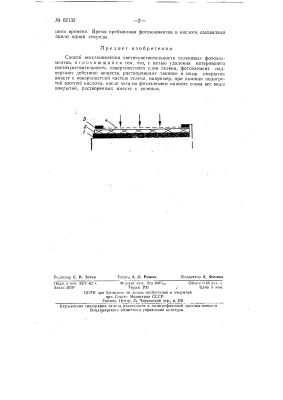

Все эти реанимации селеновых фотоэлементов - впустую потраченное время.Это что-то вроде прострела кинескопных пушек при помощи высоковольтного разряда.На время может и прокатит.Видимо,озабочивались этим и раньше.Прошу прощения за не очень четкий скан.На всякий случай вставляю и линк http://patents.su/2-62132-sposob-vossta ... entov.html
2-62132-patents.su.png [ 75.68 КБ | Просмотров: 5056 ]
1-62132-patents.su.png [ 140.46 КБ | Просмотров: 5056 ]
