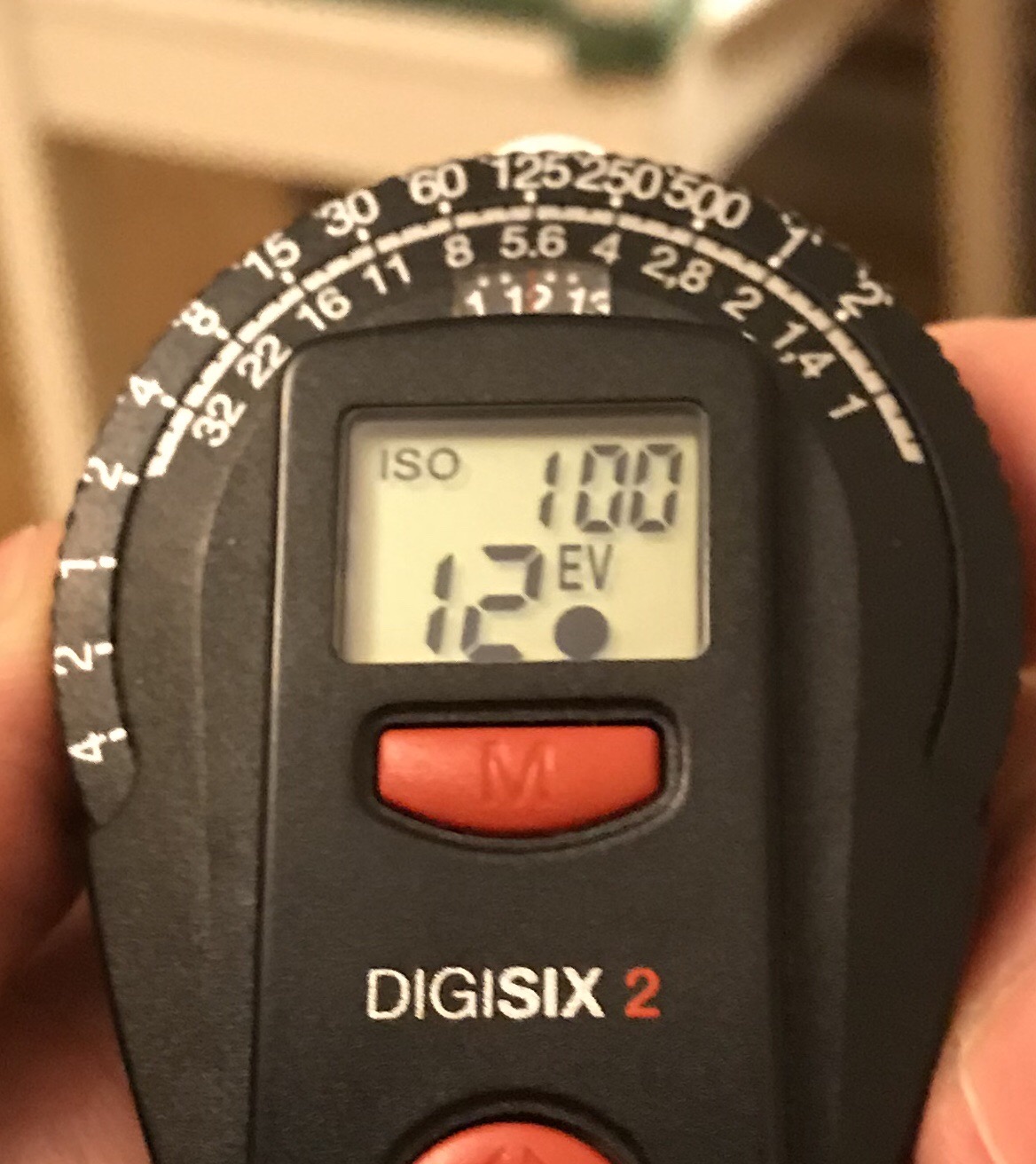

СообщениеДобавлено: 18 сен 2019, 21:16  Заголовок сообщения:
Зря вы так. У Госсена глазок светоприемника больше. :) Лучше видит
СообщениеДобавлено: 18 сен 2019, 21:21  Заголовок сообщения:
zi team
Сообщения: 5298
Откуда: Золотые мостовые
+1 за гессен у меня второй уже такой. Вполне взрослый размер датчика при компактном корпусе.
СообщениеДобавлено: 18 сен 2019, 21:23  Заголовок сообщения:
Сообщения: 7584
У меня почему то Госсен не показывает промежуточные значения экспопары, только «целые» значения.
Соответсвенно ошибки экспозиции на пол стопа как минимум
Ну и размер тоже не маленький
СообщениеДобавлено: 18 сен 2019, 22:07  Заголовок сообщения:
Как так? Цифра и рядом точки - трети стопа. На картинке 12 и 1/3.
Неужели точек нет?
