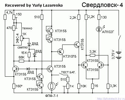

Свердловск-6 много ругают из-за вранья в показаниях. Нет смысла покупать 3хРЦ53=3х100руб=300руб, лучше купить,добавив чутка,Свердловск-4 о коем здесь и идет речь - ибо наверное не зря он считается лучшим советским экспонометром.
Экспонометр СВЕРДЛОВСК-4 в силу своего схемотехнического решения может работать не разрушаясь с батареями имеющими напряжение отличное от 1,35 В
Экспонометр СВЕРДЛОВСК-6 по паспорту может работать с напряжением питания 3,75 +0,25 -0,75 В или 3,00...4,00 В

Наблюдаю тему больше года, все диву даюсь- Батарейки в Свердловск(е)(ах), вот проблема!
1. Схемотека во всех Свердловсках практически одинакова(см. интернет), отличаются применением диодов или транзисторов в качестве оных.
2. В схеме применены источники тока, диференциальное включение транзисторов, мостовая схема, всё во имя поддержки стабильности при измениении напряжения питания и температуры. Для своего времени схема была весьма прогресивная ( что и сейчас подтверждается востребованостью этих устройств.)
3. Качество работы зависит от качества применяемых транзисторов, а это качество ох как гуляло в те годы! Отсюда и разные отзывы по влиянию напряжения питания в конкретных устройствах.
Свердловск-6 имеет ту же схему что и Св-4, но нет подстройки под индикацию батареи. Сделан проще (пластмаса на пластмассе не лучшего качества) Все вышеперечисленные страхи (ссылки) по поводу питания Св-6 не обоснованы. Он такой же, ну может быть к нему относились при изготовлении не так как к ( О! Великий!) Св-4. Отсюда и не любовь..( а я его имею.. или он...?)
С питанием вопрос кардионально решается путем впайки аналогового трёхногого стабилизатора напряжения на 3,3 В (и 2 кондея на 0,1 мкф обязательно!) после микрика влючения прибора, благо там на проводах.
http://www.chipdip.ru/product/lp2950acz-3.3-nopb.aspx там много подобных.
Батарейку берем 4 (четыре) элемента LR 44, и будет она работать до по синения! ЕщЁ светодиод перепоять на новый, повышенной яркости. ПОсле этого крутим сопротивления, как кому хочется, и наслаждаемся мыслью, что теперь - стабильно!!

если схема дифференциальная с мостом и пороговой индикацией то она в принципе не чувствительная к напряжению питания, можно поставить три 625, и спокойно питать от 4,5в.

ПОставить 4,5 в и должна работать... я так делал и всё работало. Но параннойя проклятая ! Да и руки чесались перепаять светодиод. А так , повторяю, стабильность сильно зависить от качества ( коэфициента передачи ) транзисторов.

коэфф. передачи с качеством не взаимосвязаны. Транзисторы естественно подбирались и подбираются в аналоговых схемах, перед впайкой. После этого и режим проверяется. В импульсных современных устройствах это не требуется.

странно что не применили транзисторные сборки, тогда не пришлось бы пары подбирать. Были же 159, 198, 125 и др серии...
В тех сборках тоже не было гарантии.
если верить справочнику у 198 и части 159 серии разброс Коэф.передачи нормировался в пределах 15%.
В схеме Свердловска нет дифференциальных каскадов, требующих равенства коэф. усиления тока транзисторов. Два генератора тока, пороговое устройство и триггер Шмитта. Подбирать там не особо много.

О! конечно последние 2 транзистора - тригер шмидта, а не диф каскад. Старею...
