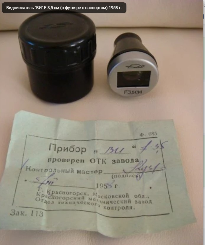

Подскажите купил два видоискателя красногорских 58года на 3,5см и 8,5см они совсем не держатся на башмаке ФЭД 3 (горбатый) 61 года и ФЭД 5. Более менее держатся на башмаке Киева II, а вот на Contax II ставится идеально без всяких люфтов. При этом револьверный на фэдах норм становится не выпадает.

На револьверном УВИ имеется специальная пружина с шариком для фиксации ножки в башмаке. А вот "обычные" ВИ держатся на обычном трении, так что там нужно вручную подгонять либо ножку (если там есть пружинный отгиб), либо сам башмак (если ножка просто монолитная).
