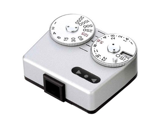

у меня Люксметр Voigtlander VC Speed Meter II от Cosina и Свердловск 4 у них показания практически совпадают, настраивал по ним.
на сколько стопов допустимо отклонение у селенового? мой на два три стопа врёт в меньшую сторону, но вот что интересно когда настраиваешь по облачному серому небу совпадает идеально.
посмотреть мои фото зайдите в тему Мегабайан наверное - Юпитер9 vs Юпитер-11 последнее сообщение
P.S.
Угол измерения: ~30° (аналогично стандартному объективу 50 мм)
Датчик: кремниевый фотодиод (точность в широком диапазоне освещенности)
Чувствительность ISO: 25–3200
Диапазон экспозиции: EV 1–20 (EV 1 (1 сек, f/1.4) – для слабого света, EV 20 (1/2000 сек, f/22) – для ярких сцен)
