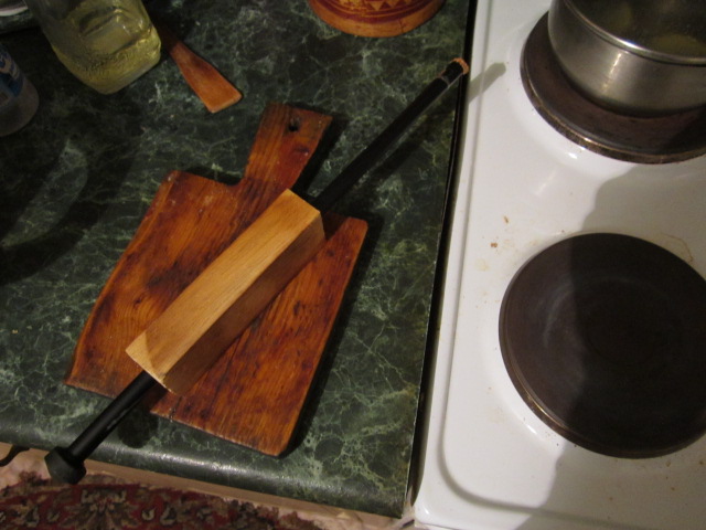

IMG_7630.JPG [ 82.47 КБ | Просмотров: 3214 ]
Я сделал такой башмак. Длина ограничена сверлом 12 мм. Советовали греть (один профессор гнул дюраль, который холоднее 120 цельсия ломался, а не гнулся). Я пользовался отпаривателем для рубашек. Горячее получше идёт, да.
Проклятье в том, что сильный изгиб убирается, но дуга очень большого радиуса остаётся. Виноват, имхо, магний. Упругость даёт, но при ремонте она мешает. Пробовал разгибать участок за колодкой, но получается зигзаг (гнётся в новом месте, обратно). Закрытый участок короткий, а открытый, наверное, недостаточно жёсткий (дерево!), чтобы забодать трубу давлением (я про остаточные исправления переворотом в жёлобе). Трубка чисто на глаз уже ровная, но на самом деле, она ещё далеко не годная для штатива. И чуть эллипс остался на месте самого страшного сгиба (память?).
Просверлил в другой деревяшке отверстие, сантиметров 10-12 длиной (или сколько там сверло?..). Буду греть, заводить внутрь участок на время. Хочу ещё постучать потом несколько минут по дереву с трубой.
з.ы. плохо, нет знакомого формовщика. Какие-нибудь "половинки" мне бы сделал из жёсткого материала. А то, в гитарном грифе железо (анкерный стержень) контролирует сгиб дерева, а не наоборот. :(

Я сделал такой башмак. но дуга очень большого радиуса остаётся. :(
всё верно. Чтоб убрать дугу большого радиуса, опорный башмак долженбыть выпуклым вдоль оси. немного перегибая остаточую кривизну можно убрать. Либо положить на 2 призмы и придавить, да хоть и струбциной, в месте наибольшей выпуклости, слегка перегибая (не переборщить!) в обратную сторону и распуская контролировать результат.

Дома трудно сделать идеально. Я остаточные прогибы просто в деревяшке просверленной правил. Несколько раз нагревал и продевал туда трубу, потом оставлял на ночь. Так двое суток.
Остался бугорок. В зажиме он шоркает и норовит застрять. При раскладывании его приходится покручивать рукой. Но штативом, в принципе, можно пользоваться. Проверил балансировку по уровню, на столешнице (раскладывал только последние секции). Ножку если покрутить, то она слегка меняет направление. В то же время, штанга имеет едва заметный люфт и покрытие кольца вокруг гайки, я не уверен, что идеально ровное. Есть некоторый крен (наверное, несколько угловых минут), который съёмке любительской панорамы из 2-3 кадров не должен помешать.
