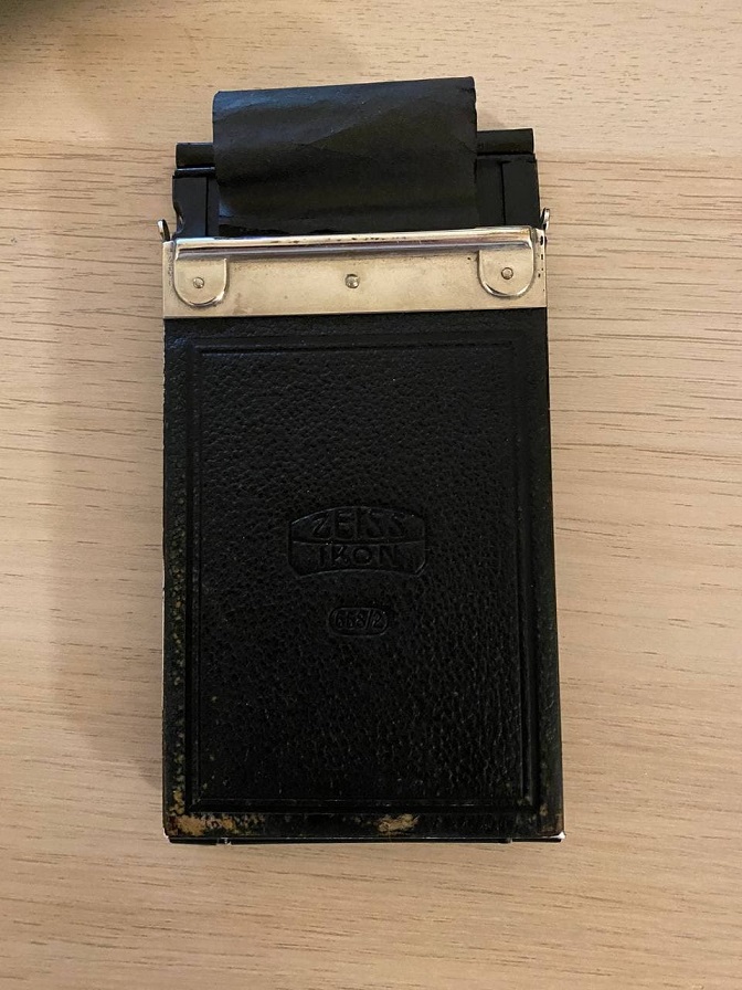

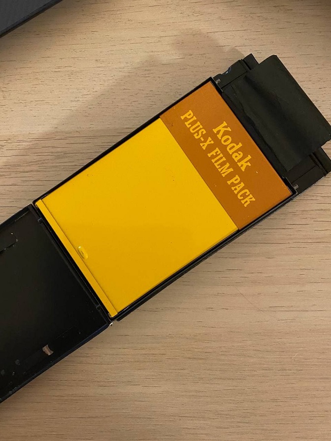

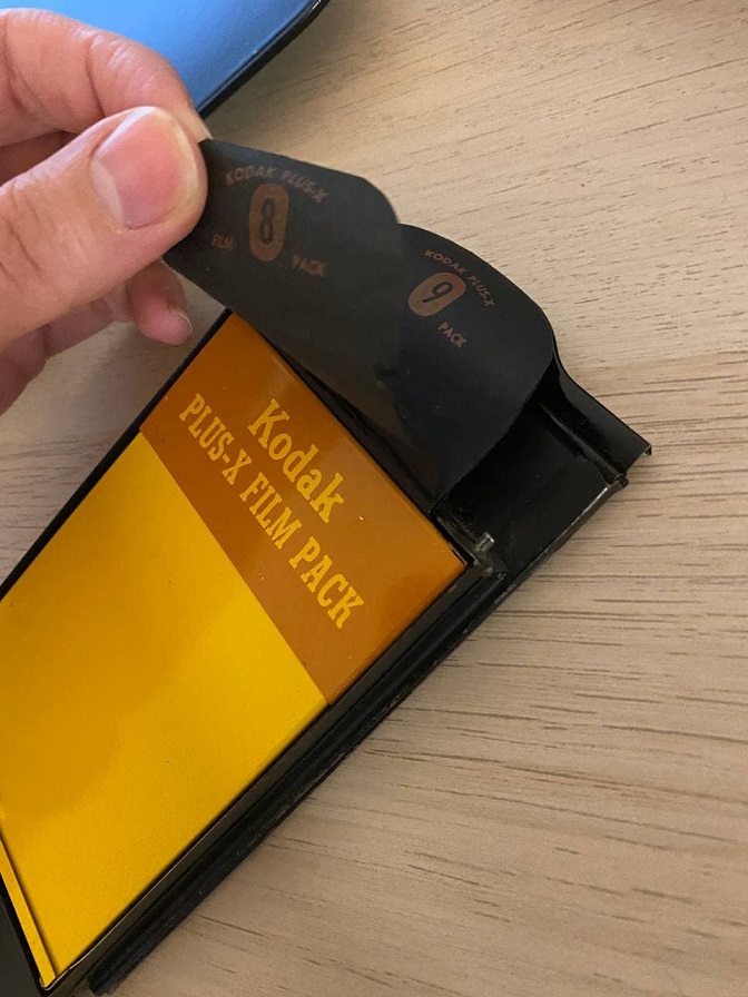

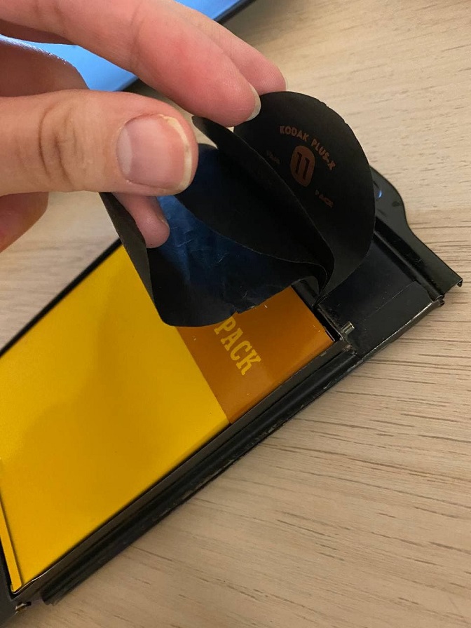

Добрый день!
Вместе с камерой Zeiss Ikon Trona 110 была куплена касета, см фото. 8-11 ярлычки не оторваны, 8-ой наполовину вытащен. Касета открывалась с обратной стороны, то есть последний (или первый) кадр точно засвечен
Несколько вопросов:
1) Можно ли ее использовать с современными пленками?
2) Стоит ли попробовать кадры проявить? Есть шанс, что что-то не засвечено? Если да, то как это проявить?

СообщениеДобавлено: 26 ноя 2021, 03:00  Заголовок сообщения:
Сообщения: 189
Так а что... это фильмпак. Там несколько листов плёнки. Оторваные ярлычки - отэкспонированная плёнка... а как вы собираетесь обычную использовать? Кстати, какой формат кадра?

СообщениеДобавлено: 08 дек 2022, 06:47  Заголовок сообщения:
Сообщения: 642
http://www.earlyphotography.co.uk/site/ ... lm%20Packs
Язычки с номерами - это ещё не экспонированные кадры.
После съёмки за язык нужно тянуть, перемещая плёнку в заднюю часть кассеты, после чего ракорд с язычком отрывался.
У вас как будто тянули за все оставшиеся сразу, но не до конца.
Просто в темноте вскройте и извлеките плёнку. Надеюсь бачок у вас есть.
