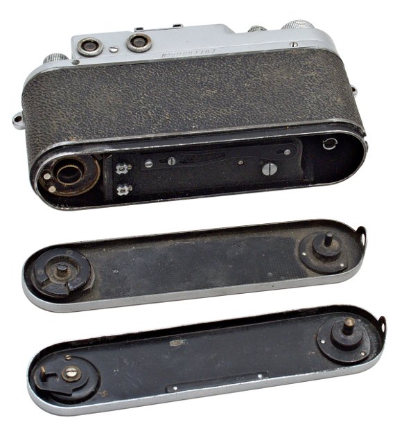

Не подскажете, в ваших дальномерках какой замок на запирающей крышке? В ссылке на ixbt были примеры кассет, которые работали с крышкой, которая вверху, но не работали с крышкой, которая внизу (более старой).
Комментарий к файлу: Варианты нижних крышек у Зоркого
crw_1334am.jpg [ 63.11 КБ | Просмотров: 6068 ]
Странно, что вам удалось взаимозаменить катушки для киева и зоркого / фэда, они вроде бы довольно разные в плане крепления в камере.

Спасибо, похоже всё дело именно в том, что в моем первом Зорком (с нижней загрузкой) отличается запорный механизм. Так как в ФЭД-2 и Зорком-4к подобных проблем не наблюдается.
В общем, буду поглядывать на местных барахолках на лейковские FILCA (или IXMOO), в теории они должны работать и с таким механизмом.
