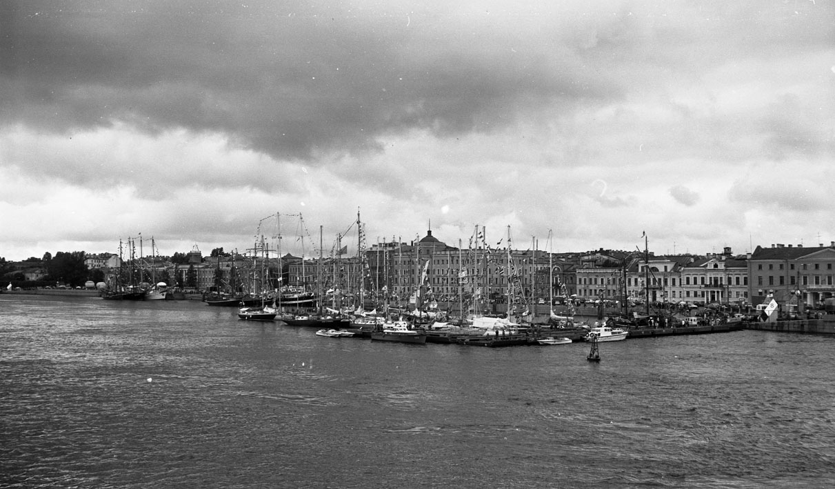

А вот результат натурного эксперимента.
Плёнка ФН 64, сканировано с разрешением 6400dpi, для получения сглаживания выполнен ресайз до 5000dpi, затем двухступенчатая нерезкая маска в фотошопе.
http://rangefinder.ru/glr/data/629/5000.jpg

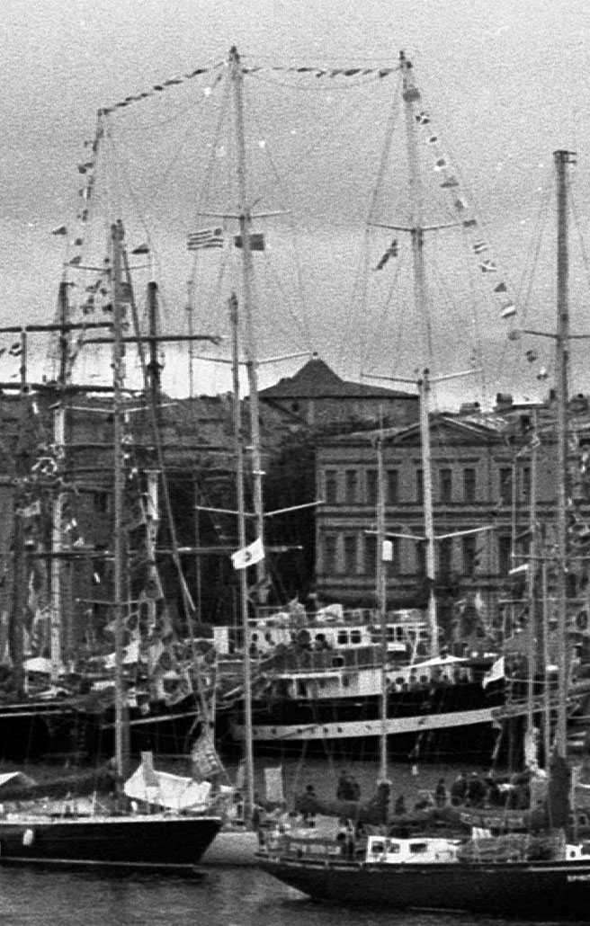

Кроп с этого кадра (100%, а это размерчик 40х60):
По рекомендации Varjag сделал ресайз того же кропа не до 5000, а до 2800. Изменилось ли разрешение - вопрос спорный, но то, что картинка стала менее гладкой при том же масштабе (или предел печати меньше) - очевидно:
Поэтому я и делал ресайз до 5000 точек.
