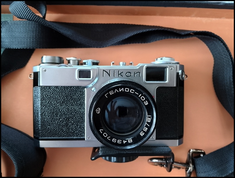

Заранее прошу прощения если эта тема существует, видимо я ее не нашел.
Итак вопрос
В чем же конкретно их отличие байнетов Киев/Contax от Nikon S?
Вопрос в том, что могу ли я поставить Киевские стекла 50-85мм на Nikon S2, например (про то что ширики можно - я знаю)
- не много поменяв рабочий отрезок? - т.е. сменив юстировочное кольцо, как например, при съемке советскими юпитерами на западные камеры?
Будет тогда все ок? или это совершенно бессмысленно и отличие не в рабочем отрезке? Разъясните пожалуйста что и как...

У Никонов лейковский стандарт полтинника. Есть ветка про "С" на Дальномере.

Чë за бред, типа Питт? Абсолютно всё одинаково. Снимаю и Никоном и Киевом перекидывая никкоры с юпитерами, как маяковский слова.

Вся оптика подходит. Проверено.
Комментарий к файлу: Вот мой инструмент. Фото в галерее.
Kiev-Contax_Sistem-S.jpg [ 192.79 КБ | Просмотров: 6482 ]
