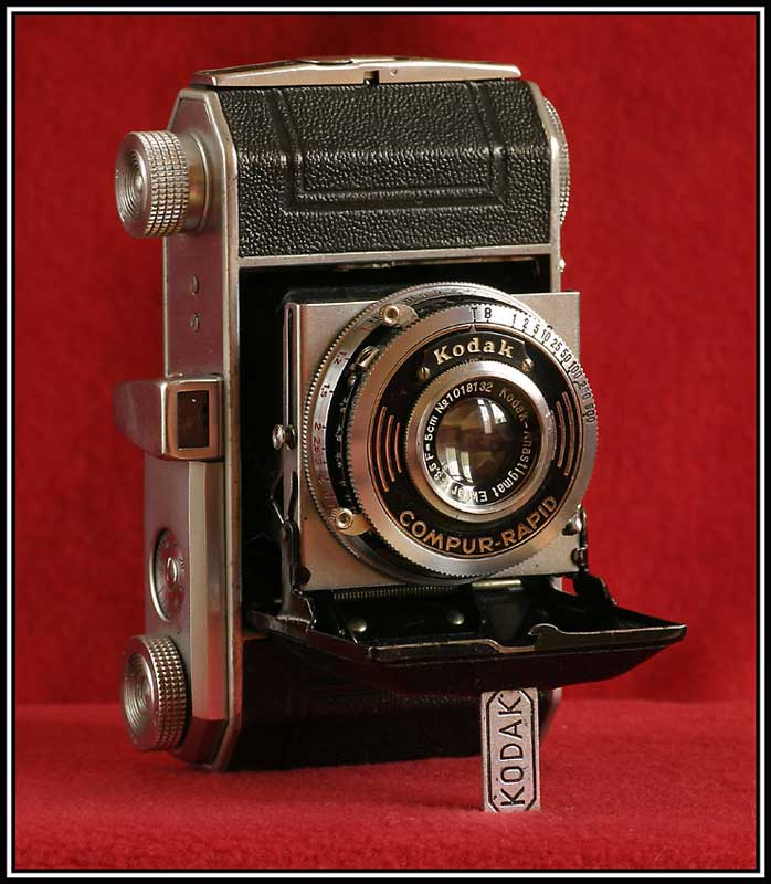

Сегодня за 80 баков купил такую штуковину в рабочем состоянии
1936-38 года под 135мм пленку . Все отрабатывает (1-1/250, В и Т) за исклучением выдержки 1/500 Кольцо до нее просто не доходит. Линзы внутри в маслянной пленке. Внутри состояние визуально на два десятка пленок. Юстировка точная. Ничего не люфтит и не болтается. Мех без дырок. Затвор Compur-rapid. Объектив Kodak Anastigmat Ektaf 3.5/50 mm без просветления № 932916 . Буржуи отзываются как об очень резком стекле. Тушка № 964373 . Размер в сложенном состоянии - чуть больше пачки сигарет, вес ~ 250 гр. Пока боюсь лезть ( линзы промыть) , во первых не знаю как разобрать, а во вторых ее коллекционной стоимости. Может проще отправить на обслуживание производителю?. Буржуи пишуть, что таких осталось достаточно мало. А такая-же ретина 1 126-го типа со стеклром Kodak Pupillar вообще одна в мире. Может кто пользовал подобный агрегат? или даже разбирал?

Феликс, насчет 500-й все верно, просто боялся прикладывать лишнее усилие.
А вот между линзами масло. Видимо продавец щедро дунул ВД-40 перед продажей

Такое впечатление, что холодный башмак снят
на этих моделях никогда небыло башмака- он там просто не нужен
2 болта просто так спецефично держут никелированую панель - оно так на многих копейках
СообщениеДобавлено: 24 май 2008, 21:57  Заголовок сообщения: (no subject)
Зарегистрирован: 10 дек 2007, 23:56
Сообщения: 675
Откуда: Ростов-н/Д
На типе 126 его не было. Позднее через модель ( тип 148 ) в 1939 году на корпусе появился башмак. В 1937 году ( тип 141 ) была добавлена только кнопка на корпусе камеры

Magister Kodak Retina
Сообщения: 2189
тонкостей особо нет
если лесть в механихм спуска то
1)свинчиваешь линзу - под шильдиком кодак ключь
2)проворачиваем и снимаем переднюю панель,снимаем кольцо выдержек - мехонизм открыт далее его промываем и собираем
ежели надо промывать лепестки то предварительно выворачиваем объектив(снимаются направляюще со стороны фильмканала)
сзади 3 болта вывинчиваем их и окуратно вытягивает затвор из стакана
там выскочит одна пружинка но она обычно насажена на шплинт поэтому далеко не улет - главное при сборке незабыть её натянуть как было (там в стакане прорезь)
собствено всё там сначала лепестки диафрагмы а потом затвора снимаем,промываем,стамим.
Вся операция по переборке центрального затвора обычно не занимает больше часа
истирающихся деталей там нет
обратить внимание можно на курок взвода- иногда он погнутили треснут и на положение колеса выдержек ибо по незнанию можно долго вспоминать его положение а так внутрях вроде всё интуитивно понятно

Спасибо,Феликс. На сегодня последний вопрос, После промывки нужно смазывать затвор и чем это делаете вы? и еще выдержки по мануалу желательно выставлять до взвода или после? Просто никогда компуров не было.
СообщениеДобавлено: 24 май 2008, 22:44  Заголовок сообщения: (no subject)
Сообщения: 2189
выдержки на этих компурах ставятся до взвода затвора (если наоборот на некоторых моделях он и не даёт подругому)
по смазке- я пользуюсь цатим 221,201 смазать надо геликоид, и так по мелочи в затворе
да кста в геликоиде резба многозаходная - сделайте пометку чтоб не гадать при сборке
Удачи при чистке и удачных кадров!

Пометку сделал. Геликоид оказался мелким и 18-ти заходным, к тому же с прецизионной тоностью. Тут не то -что по метке. Третий час просто вкрутить не могу.
В криворукости не обвинять! До этого за час перемыл полипесточно затвор.
Собрался но ура как автомат. Усе работает.
Еще пару часов с геликоидом и камера полетит в стенку.
