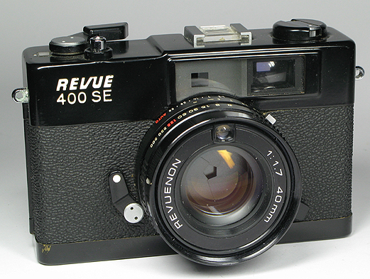

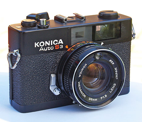

С него потом еще лепили Revue 400SE, Konica Auto S3

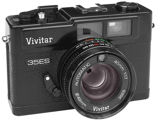

v35se.jpg [ 107.62 КБ | Просмотров: 11583 ]
Revue_400SE_cr.jpg [ 248.86 КБ | Просмотров: 11583 ]
Konicautos.jpg [ 56.6 КБ | Просмотров: 11583 ]

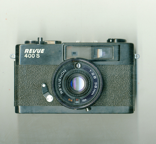

А передняя линза вообще не выезжает-въезжает при фокусировке? у меня вот такая REVUE, четко видно что ездит на пару-тройку милимметров вперед - назад.
revue400s.jpg [ 113.03 КБ | Просмотров: 11511 ]
Вообще ничего не двигается при вращении поводка фокусировки.
