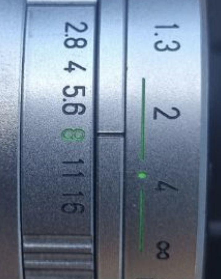

СообщениеДобавлено: 13 сен 2025, 17:40  Заголовок сообщения: Contax T: информация, использование, обслуживание, ремонт
Зарегистрирован: 18 июн 2008, 17:55
Сообщения: 87
5336928578668985640.jpg [ 113.76 КБ | Просмотров: 8049 ]
Не вижу темы такой, если есть киньте сюда ссылку
создаю тему Contax T: информация, использование, обслуживание, ремонт
на большинство прогулок и поездок не имею возможности носить фотоаппараты типа Зоркий, поэтому рассматриваю компактные фотоаппараты.
Есть опыт съемки на Olympus XA.
Недавно на доске объявлений появился Contax T, я его купил.
По сравнению с Olympus XA он выглядит более премиальным.
Кроме внешнего вида ещё есть плюс - у контакса лучше видно пятно дальномера. наводиться на резкость легче.
Продавец контакса до этого владел и Olympus XA.
По его оценке, контакс лучше: нет такой сильной бочкообразной дисторсии и виньетки.
Есть на форуме текущие или бывшие владельцы?
интересует опыт использования:
1. как работает замер, если небо в кадре, то нужно сильно корректировать экспозицию или нет? у Olympus XA нужно выставлять +1.5 иначе кадры будут с недодержкой.
2. сколько можно отснять кадров? контакс маленький, и пленку вытягивать сильно не нужно, поэтому возможно как и у Olympus XA получится снять на пару кадров больше с одной катушки? если знаете сколько, напишите, чтобы я случайно не порвал пленку пытаясь отмотать кадр когда пленка закончится.
3. 2.8 диафрагма рабочая?
4. есть ещё важные вещи которые не спросил а вы считаете нужным сказать?

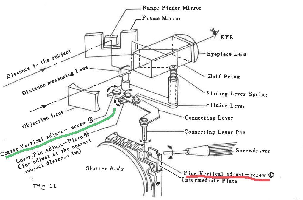

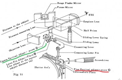

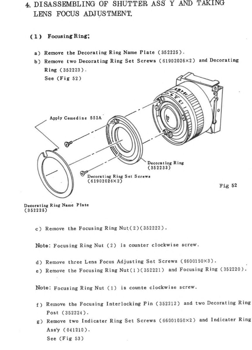

СообщениеДобавлено: 26 сен 2025, 15:35  Заголовок сообщения: настройка дальномера
Сообщения: 87
https://archive.org/details/contax_T_se ... 3/mode/2up

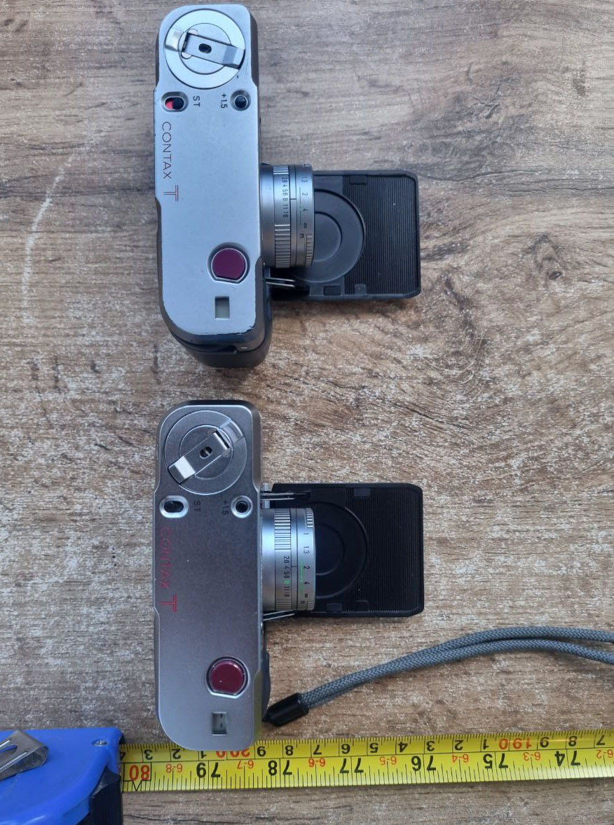

Всем привет. Хотел спросить, совета как можно отрегулировать дальномер contax t
Проверял с рулеткой на расстоянии 2м у фотика ошибка, улетает дальше, риска между 2 и 4 метра
В сервис мануале про дальномер не нашёл. Про объектив есть. Может его нужно под дальномер настраивать, хз
Сомневаюсь
5384270667437962774.jpg [ 301.4 КБ | Просмотров: 7609 ]
5384270667437962866.jpg [ 126 КБ | Просмотров: 7609 ]
5384270667437962875.jpg [ 151.32 КБ | Просмотров: 7609 ]
5384270667437962779.jpg [ 62.83 КБ | Просмотров: 7609 ]
СообщениеДобавлено: 26 сен 2025, 19:00  Заголовок сообщения: настройка дальномера
Сообщения: 21734
Расстояние измеряется до плоскости пленки. Прежде чем юстировать, проведите тестовую съемку мишени на МДФ и открытой диафрагме. Возможно ничего не надо регулировать и настраивать, тем более если нет опыта. Также не исключено, что до вас его уже настраивали. К тому же шкала у него неинформативная, объектив относительно короткофокусный.
https://www.fotosav.ru/articles/faq/bac ... sting.aspx
СообщениеДобавлено: 26 сен 2025, 23:56  Заголовок сообщения:
Сообщения: 87
дальномер не сводится на объектах в бесконечности когда его выкручиваю на бесконечность.
немного не хватает.
можно зная эту особенность и когда сводишь пятна в дальномере при съемке немного заводить дальше в нужную сторону, пока не появится первое расхождение пятен.
так что можно попробовать поснимать.
отснять пленку по любому нужно до ремонта. вдруг более серьезные косяки.
у меня уже не раз было что все тесты с пленкой без проявки идеально а после проявки 90 или 100% брака

Нашелся один знающий человек, который подсказал
TG: @Acolyte_there
https://t.me/YourRemini

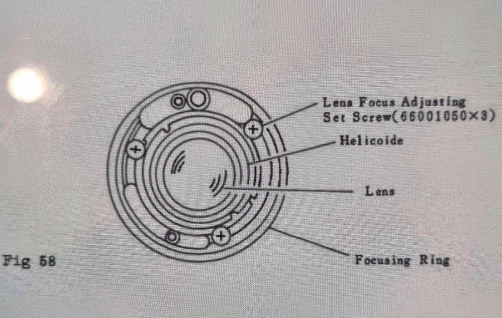

5386509066953685540.jpg [ 96.05 КБ | Просмотров: 7506 ]
в англоязычном сервис мануале https://archive.org/details/contax_T_se ... 1/mode/2up
отличается использование терминов "вертикальная" настройка и "горизонтальная" настройка с российским.
В советских книгах вертикальная настройка это когда ты двигаешь пятно дальномера по вертикали и сводишь его с основным изображением.
а в мануале к контаксу вертикальная настройка подразумевает поворот зеркала вокруг вертикальной оси. и этот поворот вызывает горизонтальное движение пятна.
т.е. чтобы по расстоянию выставить дальномер у контакса, нужно крутить то что называется vertical adjustment screw
Я заново протестировал дальномер
методика: снял крышку, чтобы было видно фильм канал, поставил камеру на расстоянии 1 метр до плоскости пленки.
Есть небольшой перелет. если при наведении чуть перекручивать, может будет всё норм.
при текущем состоянии имеет смысл отснять пленку и посмотреть что получится.
сам процесс исследования был интересным)
для настройки по расстоянию (рус- горизонтально, japan - vertical), есть аж два винта. один может быть доступен уже при снятии крышки. но это неточно.
он называется винт грубой настройки. а ещё есть винт тонкой настройки
для доступа ко второму нужно снимать печатную плату.
СообщениеДобавлено: 28 сен 2025, 11:57  Заголовок сообщения:
Сообщения: 21734
Тут надо определиться что Вы хотите в результате.
Если настройка по дальномеру соответствуюет фокусу в фокальной плоскости(плоскости пленки), но не совпадает по шкале, то можно спокойно пользоваться камерой.
Ежели Вы перфекционист и хотите идеальной настройки, то в первую очередь надо юстировать объектив с камерой, как шкальник. Что для этого нужно зависит от конструкции камеры. Это может быть подбор юстировочных колец, иное перемещение блока линз или перестановка кольца фокусировки. В любом случае добиваемся резкого изображения в фокальной плоскости. При этом пользуемся матовым стеклом установленном в кадровом окне, фокусируясь по мишени. В результате юстировки получаем резкое изображение мишени при установке расстояния по шкале.
После первой юстировки можно приступить к юстировке дальномера, установив объектив по шкале на расстояние равное измеренному до мишени и сводя дальномер регулировочными винтами.
Обычно можно обойтись без тестирования с пленкой, тем более с вашей камерой.

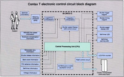

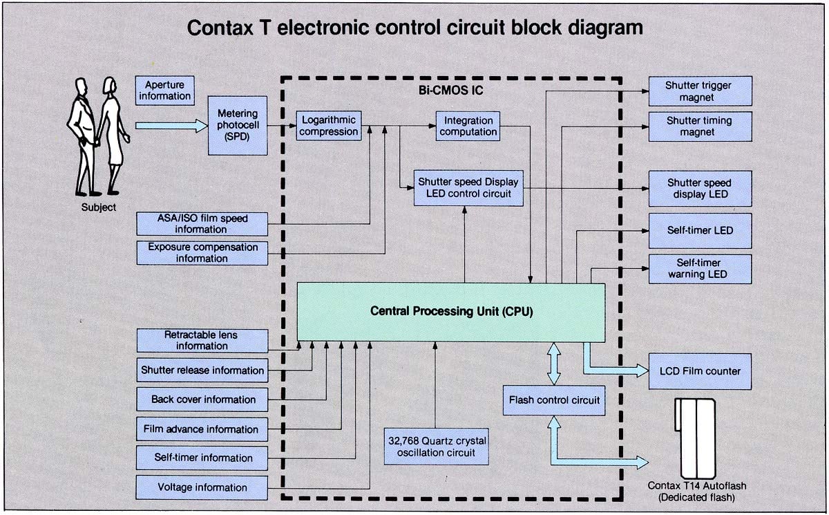

СообщениеДобавлено: 06 окт 2025, 22:06  Заголовок сообщения:
Сообщения: 87
https://kenrockwell.com/contax/t.htm
Viewfinder 87% coverage, 0.60x magnification.
кажется в руководстве к камере нет информации о покрытии кадра видоискателем.
нашел у кена роквелла
плюс электрическая схема
как вы на шкальник снимаете, зажимаете диафрагму?
или отходите на определенное расстояние?
Глазомер достаточный+ГРИП.) Вашему Контаксу, с малой базой дальномера, недалеко от шкальника.
