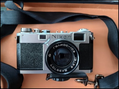

СообщениеДобавлено: 03 авг 2024, 12:08  Заголовок сообщения:
Сообщения: 8482
Вся оптика подходит. Проверено.
Комментарий к файлу: Вот мой инструмент. Фото в галерее.
Kiev-Contax_Sistem-S.jpg [ 192.79 КБ | Просмотров: 6325 ]
