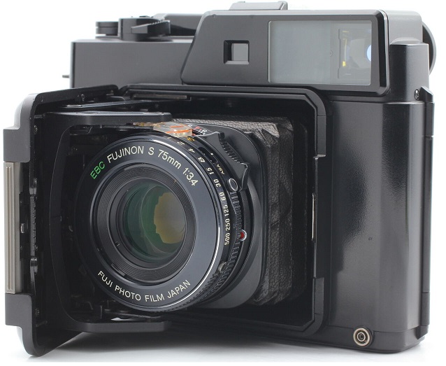

Всем привет!
подскажите, пожалуйста, по камере Fuji GS645
хочу собрать побольше информации.
где в Москве могут отремонтировать/настроить такую камеру.
В 2008м ремонтировал пленочные камеры у Меламеда Виталия Наумовича, так кажется его зовут.
Но помнится он уже не занимается ремонтом.
кто снимает или ранее снимал, буду рад услышать обратную связь.
читал отзывы здесь https://rangefinder.ru/oboz/showproduct.php/product/311
есть комментарии что ломкая... ремонтировали у Франка Маршмана, но я пока не знаю работает ли он.
в частности штатные меха просвечивают.
я заказал камеру у которой были заменены меха.
s-l1600_resize.jpg [ 89.36 КБ | Просмотров: 10436 ]

Имхо, по большому счету у этих Фуджик только родные меха проблемные, все остальное работает без нареканий. Так что если вам меха уже новые поставили, то просто отснимите пленку и посмотрите, светит или нет, и вообще, всё ли хорошо. И если что-то не так, тогда уже несите в ремонт

Меха без пленки даже проверю, фонариком посвечу.
На этой меха менялись, на фото видно, здесь проблем не ожидаю.
