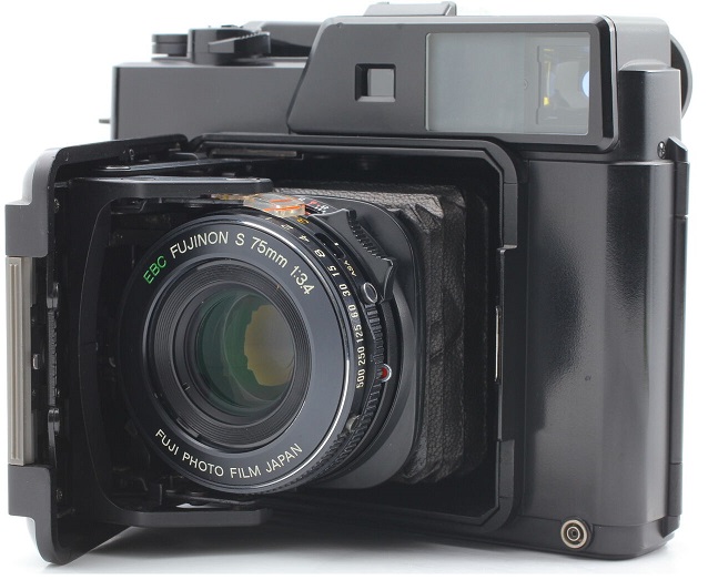

Всем привет!
подскажите, пожалуйста, по камере Fuji GS645
хочу собрать побольше информации.
где в Москве могут отремонтировать/настроить такую камеру.
В 2008м ремонтировал пленочные камеры у Меламеда Виталия Наумовича, так кажется его зовут.
Но помнится он уже не занимается ремонтом.
кто снимает или ранее снимал, буду рад услышать обратную связь.
читал отзывы здесь https://rangefinder.ru/oboz/showproduct.php/product/311
есть комментарии что ломкая... ремонтировали у Франка Маршмана, но я пока не знаю работает ли он.
в частности штатные меха просвечивают.
я заказал камеру у которой были заменены меха.

Имхо, по большому счету у этих Фуджик только родные меха проблемные, все остальное работает без нареканий. Так что если вам меха уже новые поставили, то просто отснимите пленку и посмотрите, светит или нет, и вообще, всё ли хорошо. И если что-то не так, тогда уже несите в ремонт

Меха без пленки даже проверю, фонариком посвечу.
На этой меха менялись, на фото видно, здесь проблем не ожидаю.

По факту очень надеюсь что проблемы меня минуют. А они бывают:
Кнопка которая опускается при спуске затвора залипает и не спускается до конца. Сложно описать, вот видео
https://youtu.be/PyCpFHRxIYU?t=64
в комментариях пишут про язычок и что эта проблема обычно при фокусе на бесконечность.
I know this problem. There is metal tong which do not move low enough. Problem has place usually with focus at oo. As far I know It could be repaired quite easy. Great camera. I have two. Both with replaced bellows.
проблемы с затвором 1. https://www.youtube.com/watch?v=TQb8Ekb_MD0&t=51s
Не работающий затвор
https://www.youtube.com/watch?v=eWOl4IileKo

Чем дольше читаю, тем больше нахожу дефектов Fuji gs 645.
Скопирую сюда. Вдруг у моей такое же обнаружится
У меня была такая же проблема только на GS645, пришлось полностью разобрать камеру. Оказалось провод (электрический) который подключен к передней части объектива (та которая выдвигается при фокусировке) трется о внутренние (неподвижные) элементы корпуса камеры, цепляет за них, в результате дальномер немного подтормаживает и иногда зависает если фокусироваться от бесконечности.
