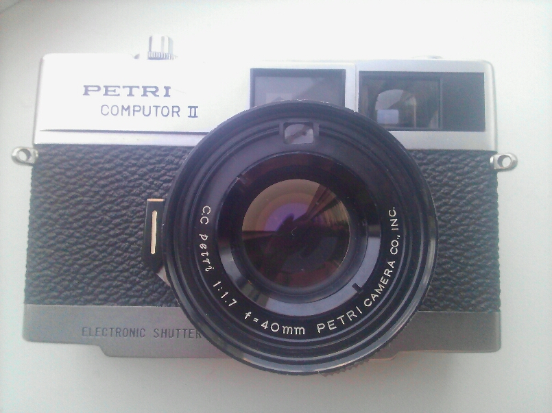

Подскажите по дальномерке Petri:
1) Алгоритм работы электронного затвора установленного в фотоаппарате.
2) Принцип работы приоритера диафрагмы на данном аппарате.
Кто-то сталкивался с данной камерой, у меня стойкое ощущение что она у меня работает в автоматическом режиме и выбор режима съёмки и значения диафрагмы ниочем, камера даёт одинаково ровные хорошо экспонирование негативы с резкостью от 1 метра до бесконечности и это при выставленных диафрагмах 1.7, 2.8 и 4 .

Эта камера - полный автомат. Значения диафрагмы - для съёмки со вспышкой.
Из камерпедии: The camera appears to calculate shutter and aperture automatically, despite a confusing F-stop indicator on the lens barrel, which seems to be just for the benefit of flash photography, so does not actually control the aperture.

Спасибо, похоже действительно полный автомат и приоритета диафрагмы нет.

А действительно интересен вопрос - у всех ли подобных камер подобен друг другу алгоритм экспозиционный?

На следующей модели Petri Computor III добавлен режим приоритета диафрагмы, но и сохранен полностью автоматический.
Диаграмма работы приводится в инструкции и для подобных камер отличается в зависимости от параметров объектива и затвора.
При слабом освещении в автоматическом режиме затвор отрабатывает выдержки от самой длинной до 1/60 (1/125) при максимальной диафрагме, затем, при дальнейшем увеличении яркости объекта, прямолинейно уменьшается диафрагма и снижается длительность выдержки.
Для уточнения надо найти инструкцию :)
