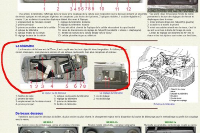

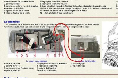

Вот на этой картинке под цифрой 5 - "оптический раздвижной дальномер" ( как мне яндекс переводчик перевёл) , а под цифрой 6 его регулировка. Но это не тот винт, которым дальномер регулируется на другой картинке.
И получается нужно снять плиту дальномера, чтобы туда добраться?
Безымянный.JPG [ 421.72 КБ | Просмотров: 14488 ]
СообщениеДобавлено: 10 фев 2019, 01:35  Заголовок сообщения:
Сообщения: 434
Откуда: Невская застава
на первой картинке - дальномер вид снизу. видно регулировочный винт с упором. шлиц его показан на второй картинке (1), стопорный винт (2)
ничего снимать не надо. только плохо видно как стопорный винт отпускать. думаю это регулировка по дальномеру позиции 5 - "оптический раздвижной дальномер". Вы чем регулировали?
а в районе, где объектив толкает всю эту систему никаких регулировок нет?
Разобрался, действительно , это один и тот же винт,номер 1. Я его и крутил. Запутался сначала с перевёрнутым изображением.
