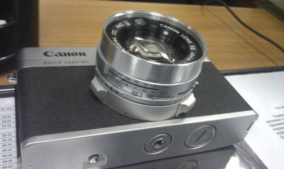

Здравствуйте!
Приобрел ql17, в авто режиме экспонометр в целом показывает правильный замер, проверял цифровиком, но при съемке диафрагма всегда на 16.
В мануальном режиме все отрабатывает правильно.
С чем это может быть связано и возможно ли лечение?
ql17.jpg [ 52.06 КБ | Просмотров: 2920 ]

Батарейку пробовали менять? С новой батарейкой такая же ерунда?
Вставил новую воздушно-цинковую 675, но там отсек для батарейки большой, не меньше CR2, для компенсации пока положил копеешные монеты в обертке, сверху батарейку.....

в этой камере всей электроники - гальванометр, если стрелка показывает правильную диафрагму, значит с электроникой все в порядке. Не в порядке хитрая система рычагов, которая отклонение стрелки преобразует в значение диафрагмы. Засорилось, заржавело, отвалилось и т.д. Надо вскрывать и смотреть
