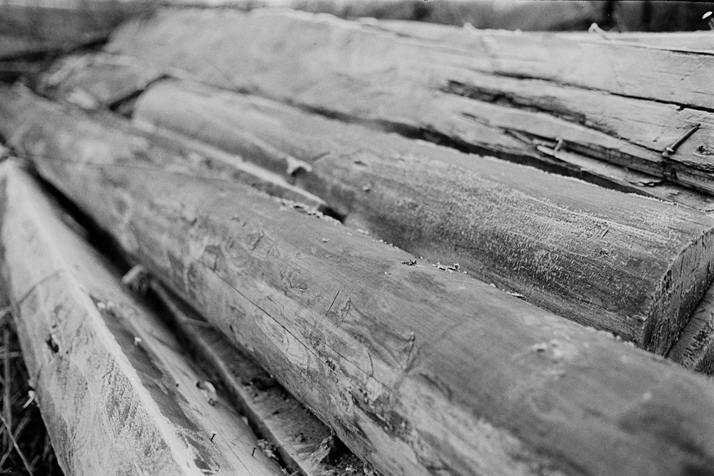

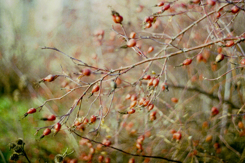

Спуск у нее действительно туговат, но только в сравнении с мягкими спусками Яшики, так что приспособиться можно. В принципе, при наличии сноровки, можно снимать на 1/4.
Rokkor рисует очень хорошо :)
Открытая диафрагма, расстояние 0,9 м. Солнечная погода.
Открытая диафрагма, расстояние 1 м. Пасмурно.
