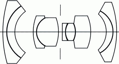

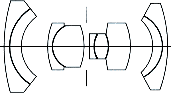

QUAsit писал(а):
схемы скопара 21 и Ц-биогона 21/4.5 ооочень близки. Ну просто очень.
Согласен, а супер-ангулон 21/4? :)
СообщениеДобавлено: 29 авг 2011, 14:19  Заголовок сообщения: Konica M-Hexanon 35/2.0 - отзывы и фото
Администратор
Администратор
Сообщения: 8590
Leica-fan писал(а):
Ничего общего - это симметричный объектив.
Cон разума рождает квазитов

QUAsit писал(а):
Leica-fan писал(а):
Всё равно идея общая, не близнецы так тройняшки :)

СообщениеДобавлено: 29 авг 2011, 15:24  Заголовок сообщения: Konica M-Hexanon 35/2.0 - отзывы и фото
Администратор
Администратор
Сообщения: 8590
Неа - Скопар и новый Ц-биогон - ретрофокусные объективы. А Биогон от Contax RF и Ангулон - да родственники
Спасибо буду знать, а то я как то этим вопросом по поводу схемы нового не задавался, любопытно посмотреть будет.
